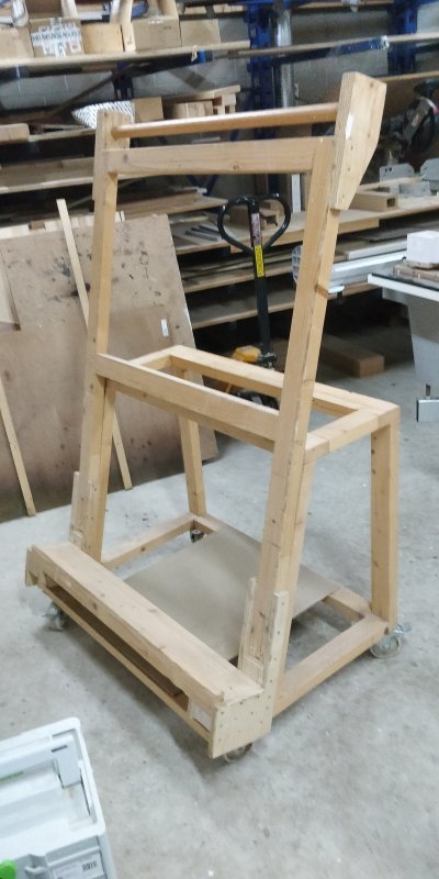

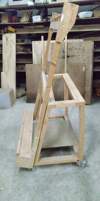

Sluit me daar bij aan. Heb zelf ook zo'n platenwagentje gemaakt met 4 geremde wielen.. Ik schuif de platen alleen van de aanhanger op het karretje en rij ze naar de werkplaats. Daar zet ik ze op een bokje en zet ze weer op het karretje als ik ze nodig heb.
De hoogte is dusdanig dat ik een plaat op de formaatzaag kan leggen door het hoge gedeelte,dat scharniert, te kantelen. Het komt dan op dezelfde hoogte als de loopwagen van de formaatzaag. Ik heb dan geen hulp nodig om grote platen op maat te zagen.
Ik heb wat foto's bijgesloten ter verduidelijking.

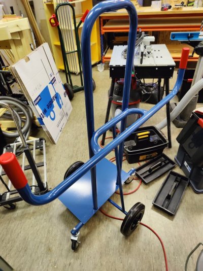

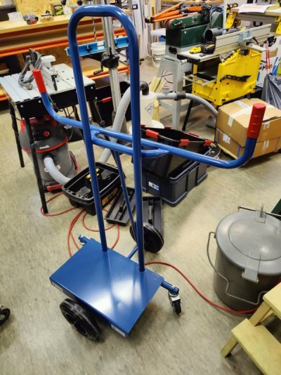

Boktor026
Een Achterhoeks sprekende meneer van Tretal kwam me deze Frami vandaag brengen. Nu kom ik uit de Achterhoek en het karretje beviel me meteen ❤️ Verhuizen blijft gedoe...
