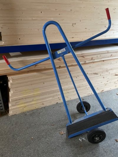

Heeft iemand ervaring met dit soort platenkarretjes? Er komt een andere werkplaats en er zit een gang voor met deuren. Wil hele platen van de auto naar binnen brengen in mijn eentje. Hebet deze geen ervaring.

Is zo'n kar die ze bij de gamma hebben niet handiger? Met vier grote zwenkwielen er onder. In mij ervaring zijn die luchtbandjes altijd zacht. En zo'n karretje stuurt belabberd als je er niet naast kan lopen, bijvoorbeeld als je door een deuropening moet.

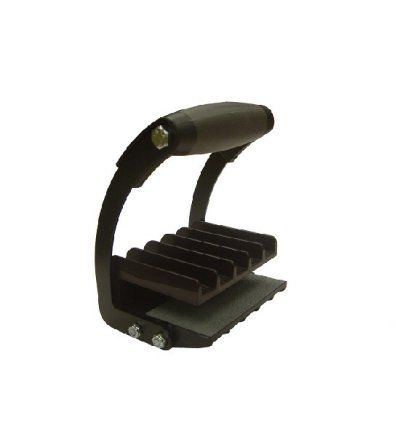

Ik zit al een poosje te denken om de platendrager van Bora te kopen. Die heeft ook een zwenkinrichting. Misschien is dat wat voor je? Is zo te zien ook nog eens goedkoper. Krijgt goede recensies.

Heb je ook aan zoiets gedacht? Dat is natuurlijk zwaarder tillen dan op een kar, maar wel gemakkelijker te manoeuvreren. Het maakt het tillen van de platen uit een bus/bestelwagen ook gemakkelijker, net als het zetten van de platen in een rek.

Wij gebruiken al jaren zo`n wagentje vnl voor de tafelbladen. Handig in gebruik, makkelijk manoeuvreerbaar.
Die van ons kan tot 300 kg dragen en ik heb toen gekozen voor massieve rubberbanden i.p.v luchtbanden omdat we geen drempels hebben.
Als je regelmatig over drempels moet is een uitvoering op luchtbandjes misschien wel zo prettig.
Leuk ding! Hoe zouden die wielen zich houden op drempels en kleine hoogteverschillen? Dat geeft meestal harde klappen.

Geen idee. Ik vermoed dat ik die wielen zou vervangen door een set die ik hier nog heb liggen tegen de tijd dat ik dit karretje ga kopen. Ik heb in de nieuwe situatie een drempel en een stuk oneffen ondergrond die ik regelmatig moet passeren, dus andere wielen lijken mij handiger in mijn situatie.

Heb je de prijs van die FAT schaarheftafels als eens gezien? Dan ben je inclusief plaatzwenkinrichting al snel een ruime €3500 verder.Of begrijp ik je verkeerd en bedoel je deze?
Dan heb ik toch liever die van Bora.

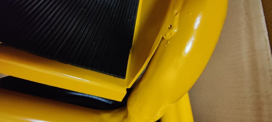

Ik neig ernaar onderstaande wagen te kopen. De Bora is interessant, maar heeft volgens mij keiharde wielen die een flinke dorpel op de duur niet overleven.
Dit is een Uber stevig ding met handgrepen die lekker ver uit elkaar liggen. Ook geschikt voor tafelbladen met versteviging.
op de wielen van de dewalt kan ik geen ventiel ontwaren
dus volle wielen vermoed ik
veren minder goed dan wielen met lucht
hebben ook het risico dat je een recht stuk op het loopvlak krijgt wanneer ze lange tijd belast op dezelfde plaats blijven staan

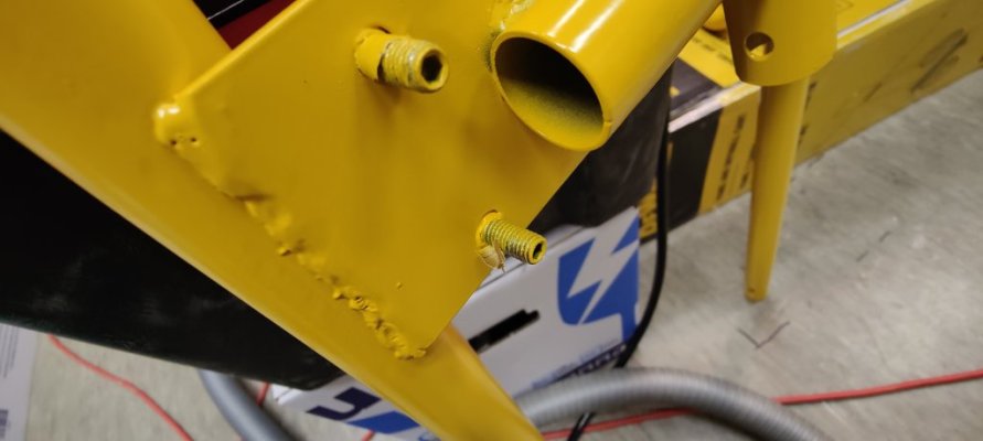

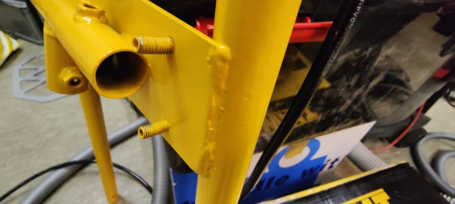

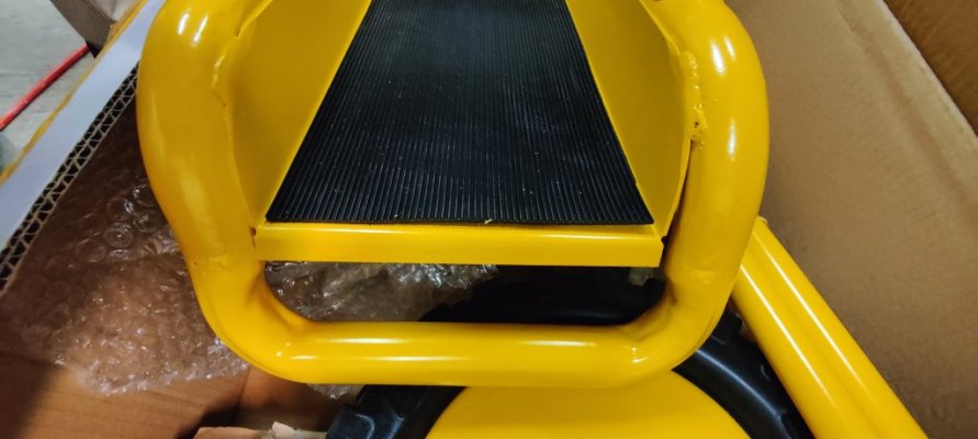

De DeWalt wagen gaat terug! De naam niet waardig :-( En dat voor € 299,-
