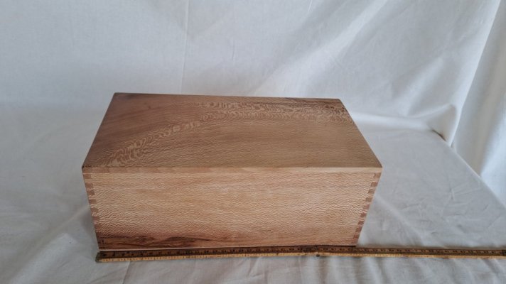

Nog een aanvulling: het kwartierse hout heeft een fraaie tekening en dunne latten kan je heel ver buigen
