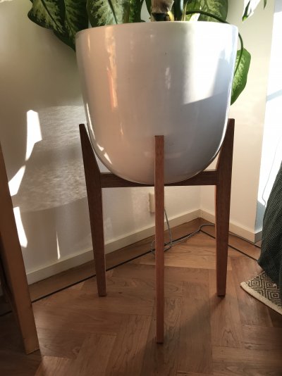

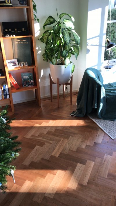

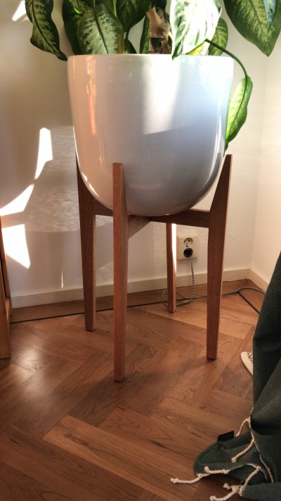

Het eerste echte project!
Na het probeersel uit mijn voorstel topic nu eentje voor het echie.
Gemaakt van Hardhout(zoals ze dat bij een van de bouwmarkten noemen). Geen idee welk hout het daadwerkelijk is.
Verbindingen met deuvels. Problemen: vele
- Recht uitlijnen van deuvels
- Uitvlakken van de poten
- Gelijke poten creëren
- Behandeling van het hout
Uitlijnen van de deuvels gedaan met van die deuvelpinnen. Maar kreeg het maar erg moeilijk recht voor elkaar. Laat staan dat het recht boren erg eenvoudig was. Een van de 4 poten staat dan ook danig uit het lood. Daarnaast het recht en gelijk zagen van de schuine zijden. Een soort van mal in elkaar geknutseld waarop ik de rail van de inval zaag kon leggen. Werkte aardig, en ik heb nu 2 sets van 2 gelijke poten gekregen. Hij wiebelt nagenoeg niet, dat is fijn. En uiteindelijk behandeld met walnoot olie van de supermarkt.
Met frisse zin naar het volgende project. Maar eens een echte werktafel, want werken op de grond is waardeloos ;)

Een Dieffenbachia op ranke poten. Mooie combinatie (y) .
Volgende keer pen-in-gat in plaats van deuvels?

Is dat sterker/beter dan met deuvels?
Vooral het recht uitlijnen van de deuvels was nu een gedoe zonder einde. Ben dan ook op zoek naar een goede deuvelmal ;)
