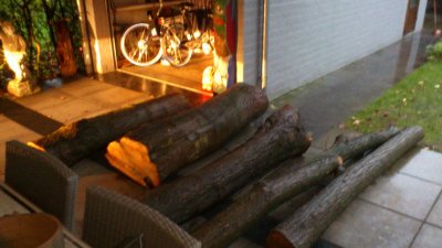

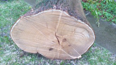

De plaatjes die er nog bij horen, inmiddels is alles uit de blub, schoon gemaakt, en op het droge.
De laatste 2 dunne stammen zijn van de judas boom.

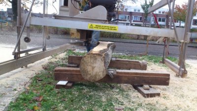

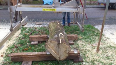

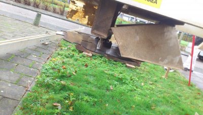

Hier nog met beschermkap, deze moest eraf ivm de "doublecut slices" (= zo min mogelijk verlies en maximale fun met zaagsel:rolleyes:)
Onderstam uitgelijnt en wel t.o.v. de machine

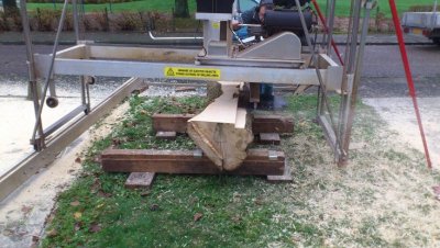

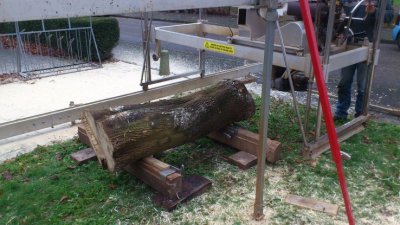

Klein begin
Stuk verder
Hierna de stam omgedraaid, en bovenaan weer opnieuw begonnen. Om zo als laatste een dikke plaat uit het centrum (ca 70mm) over te houden.
Zo ben je niet gelimiteerd aan de diameter van het zaagblad en heb je toch een plak uit de volle breedte.

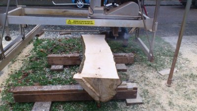

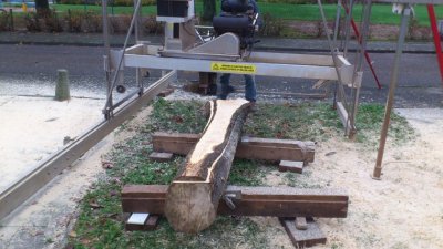

Double cutting, volgende stam.
1e kleine slab klaar.

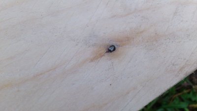

Zijn de stammen smerig of zit er metaal in dan komt dat er nog allemaal bij, binnen 1 uur ben je bij een zagerij echt wel klaar voor zo'n kleine partij als de mijne. Het uiteindelijke zagen is daar natuurlijk zo gepiept.

Een cirkelzaag is iets minder gevoelig bij een spijker.
