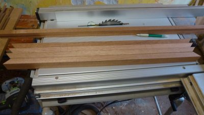

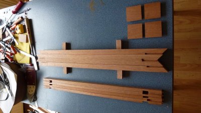

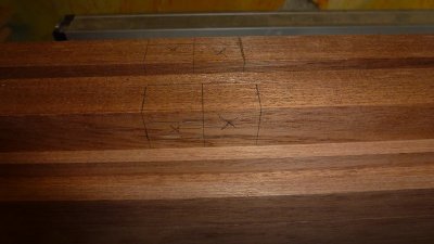

Omdat Rick het hout al op maat had gezaagd en gevlakt bij een eerdere bestelling was het begin snel gemaakt.

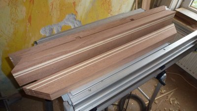

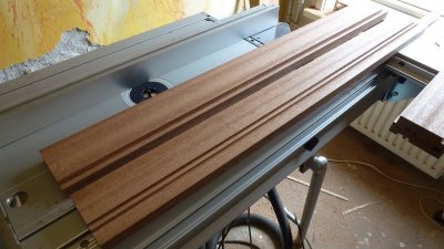

Sponningen frezen voor een kader en de inleg met abachi.

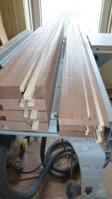

Het abachi gezaagd en gepast. Dit was best gevaarlijk zagen, de latjes zijn 8, 6 en 4 mm breed bij 4 diep. De zero-clearance van mijn zaagtafel is breder dan 6 en dus oppassen dat het latje niet door de zaag meegetrokken werd, alhoewel dit één keer is voorgekomen ging het vrij vlot en met redelijk goed succes.

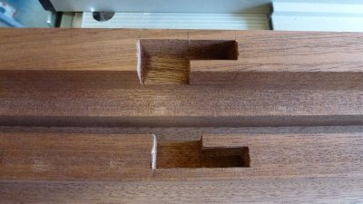

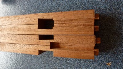

Hierna de delen verlijmd en geschuurd maar daar heb ik geen foto van. Vervolgens ben ik de lijsten gaan maken voor de bevestiging aan het plafond, om mezelf een beetje meer uit te dagen heb ik dit handmatig gedaan. Dit viel niet tegen maar ik mis nog wel een beetje finesse maar dat komt wel met de tijd. En natuurlijk meer soorten beitels ;)

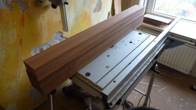

Die heb ik vervolgens op de wanden van het frame verlijmd en weer geen foto van gemaakt. Hierna de bovenzijde geschaafd en geschuurd waarna ik de delen in verstek heb gezaagd.

een zero clearnace advies op de basis:
Oké het is wel, een verspillende methode maar je moet wat hè. Dun mdf plaat inkopen. Je langs geleider op gewenste breedte instellen. Zaag in de tafel laten zakken. Stuk mdf op de tafel leggen over het zaagblad heen en tegen de aanslag aan. Plaatje mdf vastklemmen. Zaag aanzetten en dan zodanig omhoog zetten dat je de gewenste zaaghoogte hebt. De zaag komt dan door het mdf heen en heb je zero clearance. Je dunne stukjes kan je dan veiliger zagen. enig nadeel is dat je voor iedere breedte weer een nieuw plaatje moet maken.

@Zuma, Thx. Het is inderdaad een beetje verspilling maar liever dat dan een paar vingers kwijt. Ach zo'n plaatje kost naar verhouding bijna niets en je kunt hem aan weerszijden gebruiken. Als het vaker voor gaat komen om dit soort dunne strips te zagen zal ik je advies opvolgen en een aantal van dit soort plaatjes maken, zodoende kan ik ze hergebruiken en is er ook geen verspilling meer ;)

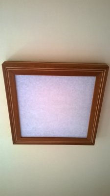

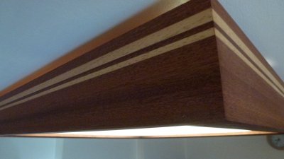

Zo, nét voor de kerst dit project afgewerkt en ben zeer tevreden over het resultaat.
Eerst nog wat foto's van het werk, echter ben ik vergeten een aantal foto's te maken.

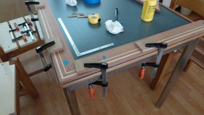

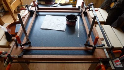

De ring verlijmen..
Vervolgens begonnen met het frame voor montage aan het plafond en de plaats waar de ledstrips bevestigd worden.
Hierbij heb ik op het verstek na, alles met de hand gedaan.
Alle onderdelen gereed.
In de lijmklemmen..

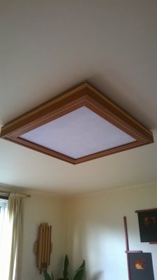

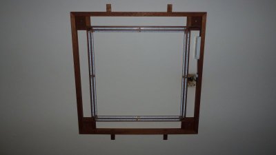

Het kader in de olie gezet waarna de strips gemonteerd konden worden. Hierbij heb ik de strips met epoxylijm vastgezet, dubbelzijdige tape liet namelijk los. De binnenste ring staat onder een hoek van 30graden, dit is er later nog in gekomen omdat de lichtopbrengst toch iets te zwak was.

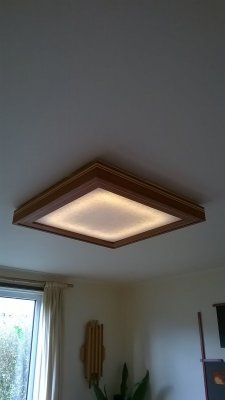

Het eindresultaat.
De afwerking is gedaan met Osmo hardwax olie. Geweldig spulleke ;)

Mooi gedaan. Ik wil eigenlijk ook wel eens zoiets gaan maken.
Als ik het goed begrijp heb je eerst het frame met de LED verlichting aan het plafond geschroefd en daarna de bak met het papier er overheen geschoven, in die inkepingen.

lijkt me interessant om ook iets dergelijks te maken. Welke leds (voltage, wattage, ...) heb je hiervoor gebruikt en is de lichtopbrengst groot genoeg om een tafel voldoende te verlichten om de krant eronder te kunnen lezen?

@Raymond, inderdaad. de pennen aan het frame vallen in de inkeping van de kap. Een klein stukje schuiven en dan zit 'ie op zijn plaats.
@Tino, de LEDs komen van het zweeds warenhuis http://www.ikea.com/be/nl/catalog/products/50192068/ het totale wattage is 9.6Watt alhoewel dat niet veel wil zeggen. De lichtopbrengst is zeker voldoende voor het aanlichten van de kamer maar als leeslicht is het niet voldoende. Tenminste, ik kan goed lezen bij dit licht maar naar mate men ouder wordt, worden de ogen ook slechter ;) Ik zou dan altijd een leeslamp erbij gebruiken.
