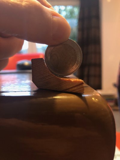

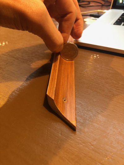

Goedemorgen,
Mijn eerste post hier. Ik ben een kamer aan het opknappen en een onderdeel is het repareren van een plafondplint. Aangezien het huis uit 1950 is zijn de plinten gedateerd, bij de bouwmarkt kan ik ook niets vinden. Dat geeft niet, want ik heb een bovenfrees, en volgens mij is dit met een speciaal freesje vast te doen. Maar hoe heet zo'n frees, en hoe bepaal ik de maat, en waar koop ik dat? De maat is ongeveer een 2 euro muntstuk. Het plintmateriaal is vurenhout.
groetjes Johan

kijk eens bij een bouwmarkt die jewe plinten verkoopt.
ik denk dat je er bent als je een kwarthol plint aan 1 zijde een stukje afzaagt
als je het toch wilt frezen monteer je frees dan even onder een plaat of zo

Plafondplint? Een plint zit bij de vloer. Plafondlijst.
Het is uit een rechthoek gemaakt en de ronding is ongelijk. Het lijkt op een bossingfrees.
Het kan op de "chevy66'manier, maar dan moet het zaagblad de juiste diameter hebben.
Meet eerst goed de maat, het lijkt uit een rechthoek te komen.
Beste alles vernieuwen.
Zoiets,
Of zoiets,
