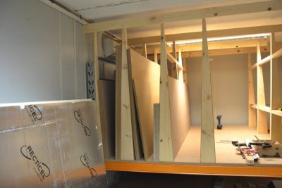

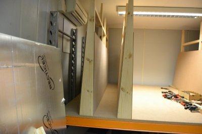

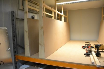

Er tussen wandelen lukt nu nog net (ik ben niet zo breed ;)). De eerste platen hebben inmiddels hun plek gekregen, in de loop van komende week nog 4 vertikale steunen maken en dan kunnen de 2 laatste plaatsen ook gemaakt worden.
DSC_0084.jpgq
De dunnere platen (2mm) hebben nog wat moeite met blijven staan in de 2,39° hoek.

Ik wilde nog zeggen dat je die TL-bak er binnen de korste keren uit gaat meppen maar op de laatste foto zie ik dat dit ondertussen ook al beveiligd is :).

Je kan de dunne platen misschien ook nog snel fixeren met snelbinders over de hoeken? Dan heb je geen gedoe met een zware plaat die altijd in de weg zal zitten. Als je een dunne plaat wegneemt, sluit de zware plaat onderaan niet meer aan. En dan kunnen de andere dunne platen alsnog wegzakken. En die grote 'terug goed' zetten lukt alleen als je ze er eerst helemaal uitneemt, want anders krijg je ze achterin het rek nooit voldoende opgeschoven.
Euhm, 'Ollanders - met hun fietsers-DNA - weten toch wat een snelbinder is, ja :D ?

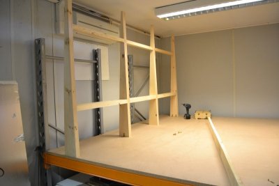

Ik zat eerst te denken aan een verzwaard balkje aan een touwtje dat dan tussen de platen links en rechts "valt" en zo alles op z'n plaats houd.
Net de 3 Leggers geplaatst, 20mm dik MDF van 2m80x2m10 alleen herleggen is niet bepald goed voor de rug :mad:
Maar de rek begint redelijk te lijken op de gemaakte render :cool:
Voor zij die zich afvragen waarom ik aan de 4de steun (eigenlijk 5de want er komt er nog eentje tussen) gestopt ben met de plank bovenaan, Dit is omdat de maximale hoogte onder de plank 1m40 is. De laatste steun zal oa dienen voor platen van 1m53x1m53 hiervoor moet ik dus een andere versteviging maken.

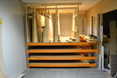

Even geleden dat ik hier nog geweest ben, de rek is voor 90% klaar, enkel nog de laatste steun moet plaatst worden.
Maar nu zit ik met het volgende probleem, door mijn verzamelgekte aan machines, heb ik ruimte te kort (jaja 72m² + 30m² staan hier helaas vol)

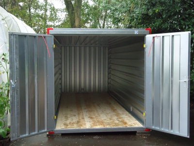

Waar zit ik nu dus aan te denken, de hierboven gebouwde rek en al het hout en kunststof ergens anders onderbrengen dan komt er toch weer zo'n 9m² vrij. Vanwege tijdgebrek voor zelf een "luxe" opbergruimte te bouwen en de locatie (moeilijk bereikbaar voor zware machines) zat ik te denken aan 1 of 2 demontabele containers.
Maar hoe zit dat juist met vocht en warmte/koude aangezien de containers maar van gewoon plaatstaal zijn.? Ik heb hier nog 2,5m³ MDF platen van 3 en 6mm liggen die ik er ook zou willen in leggen en daar heb ik wat bang voor dat het na verloop van tijd gaat opsputten.
In de zomerdag zal het m.i. nog wel gaan, maar als er zich condensvorming voordoet dan heb je een probleem. Ik zou eens contact opnemen met de verhuurder hij kan je zeker meer vertellen wat mogelijk is en wat niet.

Ik leg in mijn schuur bij voorkeur geen ongeschilderd plaatmateriaal. Dit gaat toch een beetje schimmelen. Ondanks de ventilatie. In periodes net te hoge vochtigheid denk ik.
Ik zou nooit in een (standaard) container dit soort hout opslaan. Er zijn ook geconditioneerde containers (voor archieven bv).
