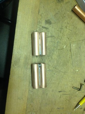

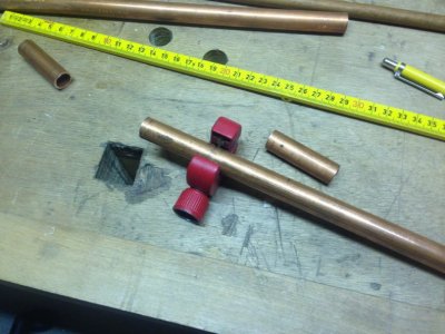

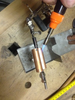

Eerst de buis op maat gezaagd en de stukken aan elkaar gesoldeerd.
De gesoldeerde buisjes heb ik schoon geschuurd met P400 en daarna gepoetst met koperpoets.

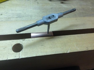

Vervolgens gaatjes geboord en schroefdraad getapt.

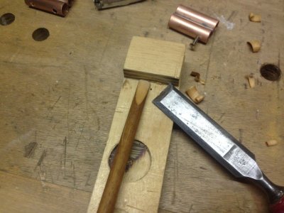

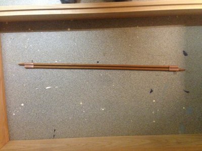

Het rondhout op maat gezaagd en afgepunt (heet dat zo?)

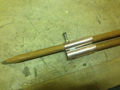

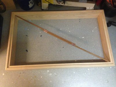

Het resultaat:

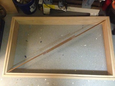

EN????
Het was al haaks. Heb ik het voor niks gemaakt.... :rolleyes:

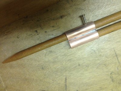

Nog een detailfoto:

Misschien kan je al gaan denken aan versie 2. Die schroefdraad in dat koperen buisje is zo uitgelubberd. Waarschijnlijk is een messing moertje er op solderen een bestendiger constructie.
Ik had dit idee al een paar keer ergens anders gezien maar je oplossing is simpel en toch volledig functioneel.
Ja, ik had al mijn bakjes omgedraaid, op zoek naar een messing moer. Maar ik kon er geen vinden.
Bij het eerst volgende bezoek aan de bouwmarkt gaat er een doosje mee naar huis.

Ik heb trouwens Pinch Rod 2.0 gemaakt: de messing moertjes.
En nog even extra gepolijst.
