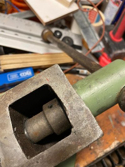

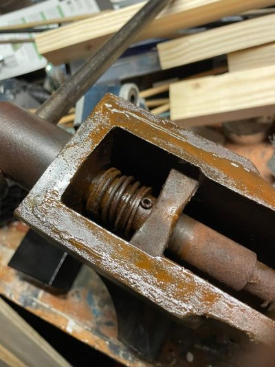

Ik rijd wel een keer naar Deka hier aan de Waalhaven en neem dan de spindel mee. Ik heb nu een aantal van die spindelveren gezien en gevoelsmatig ziet deze eruit als zelf gemaakt.
En als je naar de oplossing van de Hemklem 125 kijkt, dan kan ik zelfs nog overwegen om iets van een ring / bus in te bouwen. Dat moet dan wel op een draaibank gemaakt worden en dat kan ik niet zelf.
Zo ziet de borging van de Hemklem 125 eruit en
Dit is hoe de Hemklem 150 in elkaar zit. Twee compleet verschillende oplossingen.
