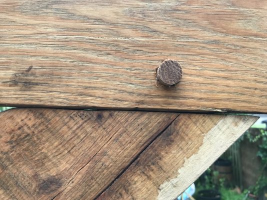

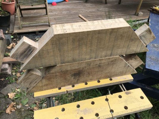

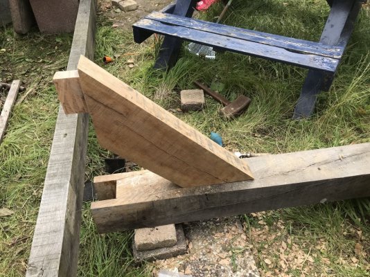

Mijn mening. Ik denk dat je de schoren niet vast genoeg hebt. Hoe vast zat de pen en gat houtverbinding? M.a.w. hoe precies heb je deze gemaakt. Als je hier al ruimte op hebt zitten, loop je al een punt achter.
Een tellerkopschroef van 18 die 3 cm in het achterliggende hout zit is naar mijn mening ook niet genoeg. Die moet er minimaal 9 cm inzitten.
De 2 schoren zouden in principe meer dan genoeg stevigheid moeten geven, mits het goed word uitgevoerd.
Nou die zitten echt heel vast. Vooral met de nagels erin. Wel zit er wat ruimte aan 1 kant omdat er teveel is afgezaagd. De pen zit er wel volledig in. Het zou misschien best kunnen dat er speling zit maar dat kan ik me haast niet voorstellen hoe vast het zit.

Ik zie dagelijks mensen die met pen en gat werken in hout constructies die eigenlijk niet goed weten wat ze doen. Ze maken een pen en gat, al of niet strak passend, zetten het in elkaar en boren een gat en slaan er een pen (toognagel/ronde pen) door.
Ziet er leuk uit, maar zal nooit een stijve verbinding worden.
Het is de bedoeling dat de toognagel de verbinding strak trekt. dat kan alleen als het gat van de pen niet in het verlengde ligt van de gatverbinding. Je boort ze dus niet tegelijk door, maar zorgt dat het gat van de pen iets er naast staat (die de verbinding dicht trekt). De toognagels maak je zelf. Je schaaft ze zeskant taps toelopend.
Dank voor je kritische noot. Deel je mening. Had ook eerder het plan om het zo te doen. Kennis van me die ook wel veel bouwervaring heeft vertelde me dat een normale ronde nagel dwars erdoor ook vast genoeg zou zitten.
