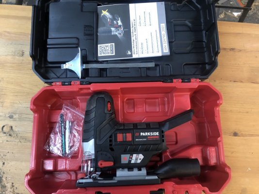

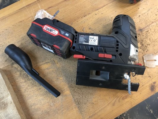

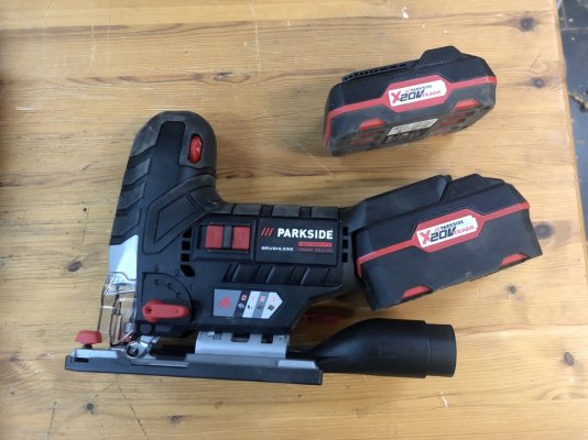

Vandaag binnen gekomen de Performance accu decoupeerzaag en aangenaam verast!
Deze machine word kaal geleverd zonder accu en zonder snellader voor €69,95 in een nette solide opbergkoffer. De decoupeerzaag gebruikt het X20v accu platform van Parkside (verkrijgbaar in de Lidlshop)
De accu's zijn in drie sterkte verkrijgbaar nl. 2 AH, 3AH, en 4 AH.
Bekijk bijlage 99000
Hier de machine met de 4 AH accu gemonteerd en de 2 AH accu erboven. Met de 4 AH accu is de machine wat zwaarder als met de 2 AH accu.
Maar de vormgeving balans en ergonomie is erg goed te noemen. De machine ligt voor mij echt perfect in de hand. Dit is bet zogenaamde T model je hebt ook een D model sommige vinden dit prettiger. Ikzelf vind de bodygreep erg prettig zeker voor omgekeerd werken.

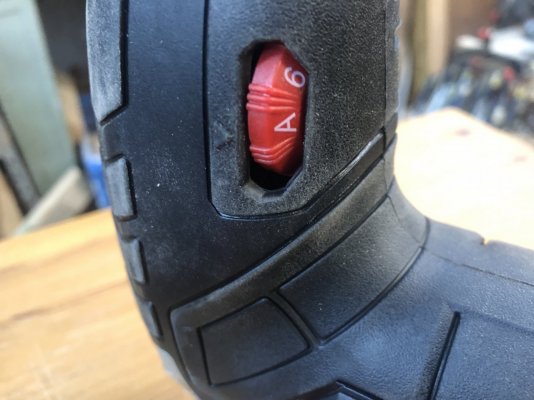

De machine is uitgerust met een stelwiel voor de zaagsnelheid met zes stand en een laatste stand A.
Bij deze stand bepaald de electronica van de machine zelf hoeveel power en snelheid er nodig is voor het zaag werk. Ik kende dit systeem niet maar het is echt ronduit geweldig bij schulpen van het hout snel en veel power en maak je bochten neemt het toerental automatisch af zodat je zaagwerk niet verbrand.
Dit werkt verbluffend goed!

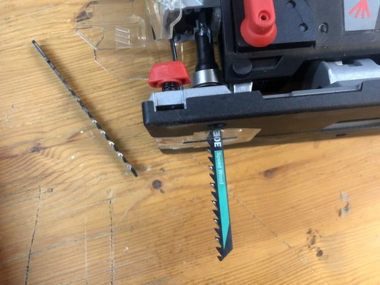

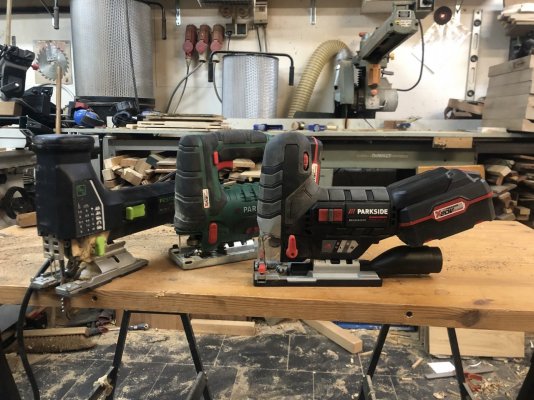

Bij de machine worden drie zaagjes geleverd, 2 houtzaagjes en een metaalzaagje gemaakt in Zwitserland waar Bosh en oa Festool ook hun zaagjes laten maken.
Ikzelf zaag de laatste jaren alleen nog met deze parkside zaagjes, je hebt ze in diverse zettingen en grofheden.
De machine is uitgerust met een snelwissel systeem voor de zaagjes het zaag gedeelte is beschermd met een stalen beugel voor en een doorzichtige kunstoog kap die scharniert naar boven en vergemakkelijkt het wisselen van het zaagblad.

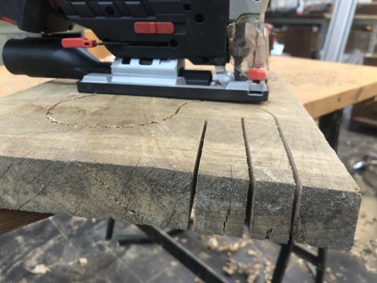

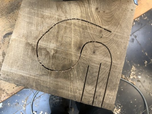

Hier wat zaagsneden in 28mm iepenhout mooi recht en de machine heeft er totaal geen moeite mee.
Vervolgens ook wat bochten werk super!
Bekijk bijlage 99004
Bekijk bijlage 99005

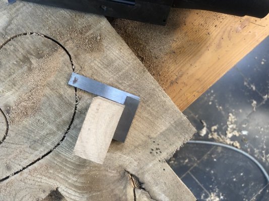

Zonder iets aan de afstelling te hebben gedaan en met het bij geleverde zaagblad redelijk haaks.

De stofzuigaansluiting klick je zo eruit, mocht je er last van hebben, zool op 45 graden en weer een stukkie zagen.

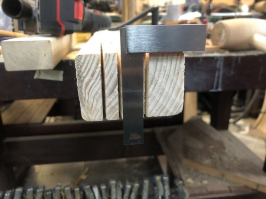

Uit de vrije hand gezaag 28mm Iepen heeft de machine ook geen moeite mee onder 45 graden is dat zo'n 36mm!!

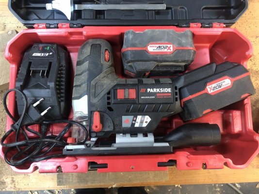

In de machine koffer past de snellader en een tweede accu en de machine zelf, alleen jammer dat je het zaagblad moet verwijderen om de machine te kunnen plaatsen.
De koffer ziet er luxe uit.
Waarschijnlijk gaat deze machine bij mij in een systainer, dat opberg/transport systeem vind ik erg prettig.

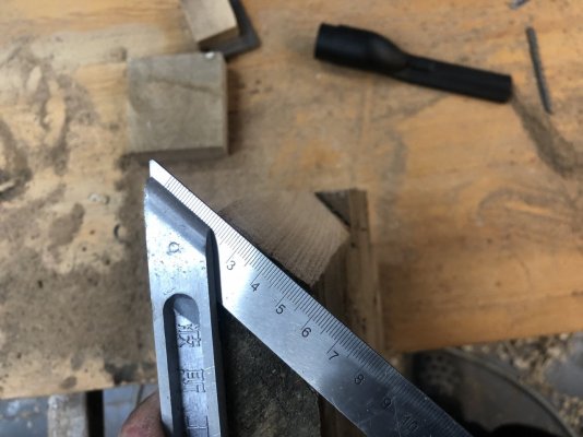

ZO heel haaks zijn die zaagsneden toch niet lijkt het? En die 45 graden zaagsnede lijkt ook aardig weg te lopen. Of is dat bedrog op de foto? foto 5 en de 1 na laatste.....
Roeland
22 feb 2009
1.714
831
Akkrum
Dat is een beetje bedrog hoor! :)
Maar als je goed naar het stuk hout kijkt valt je waarschijnlijk wel op datdit een ruig stuk hout betrof met een hobbelig oppervlak.
Zal ook even nog in gemachineerd hout gaan zagen en post ik het resultaat nog wel even.
