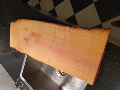

Beste,
Ik help iemand meedenken over 250 stammen perenhout. Het is een 50-jaar oude boomgaard van ras 'Bonne Louise d'Avranches'. De stammen zijn circa 25cm diameter en ~3 meter lang, redelijk recht maar wel met veel knoesten (zie bijlage). Helaas moet de boomgaard om economische redenen gerooid worden.
Ik heb een paar stammen omgezaagd en in planken gezaagd (zie bijlage voor foto). Perenhout is natuurlijk erg mooi hout, maar ik twijfel over de bruikbaarheid van dit hout voor meubels of sierstukken. Door de knoesten is het waarschijnlijk sowieso niet erg geschikt voor muziekinstrumenten. Anderzijds is het hout 'gratis', kunnen we het in eigen schuur laten drogen en zou het me pijn doen als er slechts brandhout van wordt gemaakt.
Hebben jullie tips over wel of niet zagen van planken? Zou er interesse zijn in het hout? Ik verwacht uiteindelijk zo'n ~5 - 10 m3 gezaagde planken. Ik begrijp dat 'stomen' van het hout goed is tegen ongedierte, voor kleuring van het hout en tegen vervormen/scheuren, weten jullie een bedrijf dat dat op grotere schaal doet?
Aanstaande zaterdag gaan we de stammen in ieder geval zagen en naar het erf toe rijden, dan kunnen we beslissen of het brandhout of meubels worden (het perceel moet nu zsm leeg). Mocht er nog interesse zijn om een dagje te klussen in ruil voor wat hout zijn jullie welkom!
Merci

Wanneer ik zo het kleine fotootje bekijk met de boompjes (?) vraag ik mij af of je wel van stammen kan spreken ..
er zullen inderdaat heel veel noesten inzitten ..Je moet wel heel iets speciaaals willen om er mee aan de slag te gaan
Misschien kleine delen voor wat schaaltjes en kleinere dingen uit te maken ?
Ik vind het getoonde plakje overigens wel mooi,

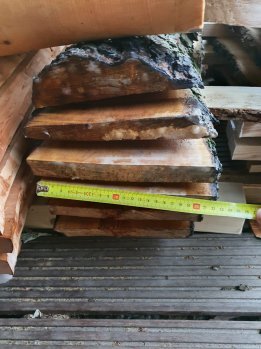

Ik heb al enkele planken gezaagd voor mezelf. De planken zijn zo'n 20 - 25cm breedt en max 2.5m lang, zie hieronder. Ik zie dat gestoomd peren inderdaad de wilde variant of hoogstambomen is, die veel groter wordt, maar ze leveren bij de Arnhemse Fijnhouthandel ook ongestoomd perenhout uit boomgaarden: https://www.af.nl/voorraad/massief/peren_ongestoomd/ Naar eigen zeggen: "Het hout komt meestal van relatief kleine bomen (vaak uit boomgaarden) waardoor er ook alleen maar kleine planken en balken leverbaar zijn."

Wat ik wel eens heb gelezen bij een handelaar in olijfhout, die ongedierte wilde doden, is een stapel maken, een stevig zwart zeil er over en een stoomgenerator er in uit laten komen.
Maar daar ging het niet over zo'n ding waar je behang mee los maakt, maar een aanhanger met stoomgenerator op diesel.
4.873
1.244
Ik heb vorig jaar perenhout gekocht.Het hout was afkomstig van hoogstambomen. Houtworm had welig getierd in het spint en onder de schors. De rest van het hout was niet aangetast. Perenbomen en meidoorn (wat dezelfde soort zijn) worden als ze ter plaatse afsterven snel volledig aangetast door houtworm.
Ik zie dat je de volledige stam in planken gezaagd hebt. Misschien de eerste en laatste al wat dikker nemen en niet meedrogen. Deze zijn toch niet bruikbaar (spint) en gaan enkel dienen als woonplaats van ongedierte.

Is inderdaad heel mooi dat plankje. En nog mooier hout. Echter uit de foto van de bomen kan je duidelijk opmaken dat het om gewone laagstamperen gaat.
Zal je dus ook moeilijk kwijt geraken in die hoeveelheid.

In ieder geval de bast van de planken afhalen dan kun je de hoeveelheid beestjes in het spint nog enig zins te temperen.
Heb zelf ook eens hout uit een oude boomgaard verzaagd, maar vooral met allerlei noesten en vergroeiing is het erg lastig om het mooi recht te houden tijdens het drogen.
