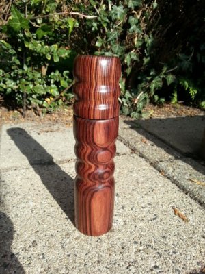

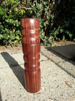

En toen waren we alweer een paar weken verder........De tijd vliegt voorbij. Moet ergens even tijd vinden om mijn you-tube-projectje klaar te maken.....
Wel heb ik een deel van de bestellingen klaar gekregen !!

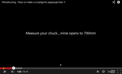

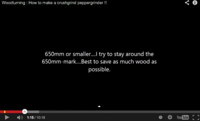

Zo...de slide-show is klaar.... dit is de manier waarop ik de pepermolens maak...terwijl ik het geheel in elkaar zette merkte ik al dat er nog veel meer te vertellen is over t maken van zo'n pepermolen.... nou ja...wil je meer weten ? kom dan gezellig eens langs in zwolle

Hahaha.....Yep...ik heb een mega chuck......oeps......type foutje............
Het is echt enorm leuk werk op die pepermolens te maken. Momenteel nog 5 te maken en dan ben ik weer bij....Ze worden sneller gekocht dan ik ze kan ( en wil) maken. Ik sta niet de hele dag pepermolens te fabriceren maar maak ze alleen wanneer ik er zin in heb. Natuurlijk moeten er centjes verdiend worden maar het moet ook leuk blijven :eek:

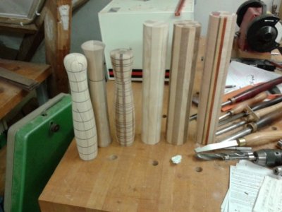

Met een beetje geluk kan ik vandaag de draaiwerk weer eens aanslingeren. Heb een aantal blokken klaarliggen waar ik mooi pepermolens uit kan maken.

Gemiddeld duurt het een uurtje om een pepermolen te maken. Dus van ruw blok tot geschuurd geheel. De afwerking begin ik morgen pas mee, meestal doe ik er een aantal tegelijk. Dat scheelt best een heleboel tijd.

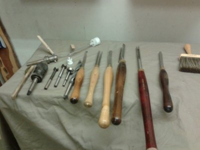

Ik had wat ruzie met mijn woodcut boor....ik had alles vorige week uit elkaar gehaald om de "snijders" te slijpen. Blijkbaar heb ik bij het in elkaar zetten wat dingen verdraait want er gebeurde weinig toen ik de boor in het hout zette....:p....Mmmm...ff goed kijken op de gebruiksaanwijzing....jahoor....de snijders had ik er op de kop en aan de verkeerde kant erin zitten....Briljant !!!
Toen dit gefixt was liep de boor weer zoals hij de allereerste keer zijn werk deed !!
Drie molens zijn gedraaid en ik heb er ook nog drie te gaan. Volgende week nog even wat snijplanken maken en dan een begin maken met mijn houten schaaf.
