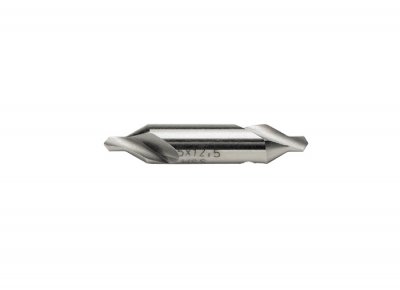

Boor je ook voor met een centerboor? Als metaaldraaier gebruikte ik onderstaande centreerboor om een goed gecentreerd uitgangspunt te hebben voor de gewone boor. Als je epoxy of een PU lijm neemt (bij b.v. Bison in hobbyverpakking te krijgen) is die 2 tiende speling geen enkel probleem.
