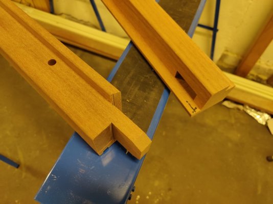

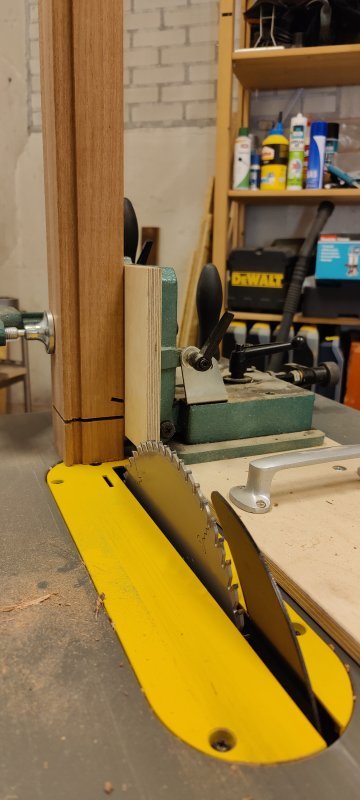

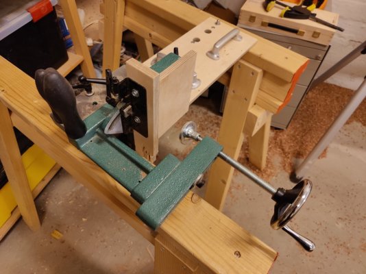

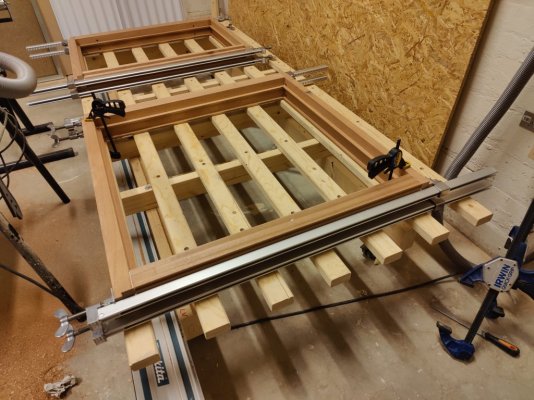

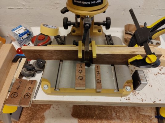

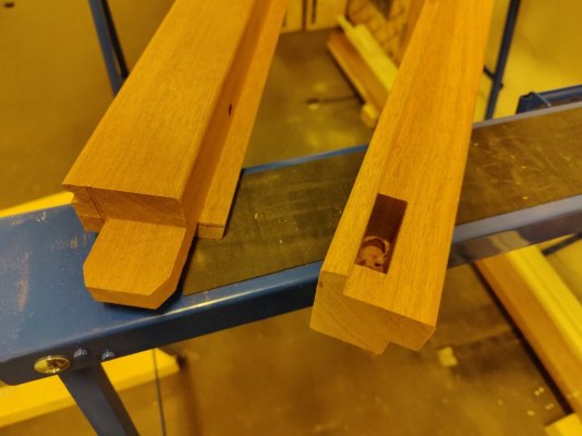

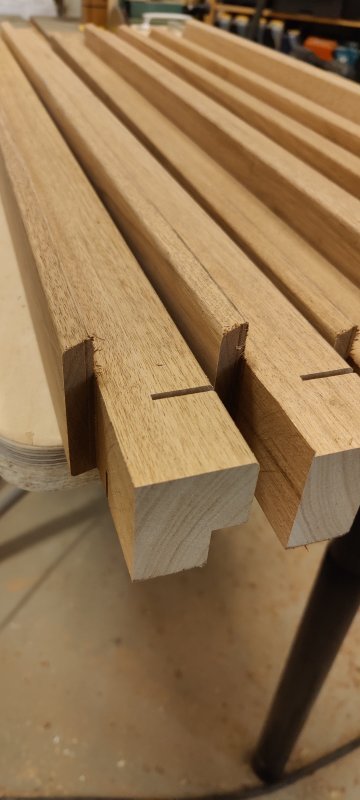

15 jaar geleden heb ik met zelfgemaakte hulpstukken op de Woodrat 6 paneeldeuren gemaakt, ook met kleine ruitjes en roeden. Dat ging prima, maar kostte veel teveel tijd. Sinds een tijdje heb ik een Powermatic gatensteek en een aangepaste Itamac pennenmal. De Incra 1000 gebruik ik om af te korten en de schuine zijde te kunnen zagen. Dit is een projectje voor nieuwe ramen. Eén ding moet je beslist doen: op de pennenmal altijd hetzelfde referentievlak gebruiken. Anders varieert de dikte van je pen met de dikte van je hout :-( En gebruik en schuifmaat. Om de plek en lengte van je gaten strak te krijgen per lengte twee maatsticks maken. Gewoon op je zaag net zo lang tweaken tot je schuifmaat blij wordt. En voor je met het hout start.... Alleen proefjes maken! En dan in een keer de hele batch er doorheen jassen :)
