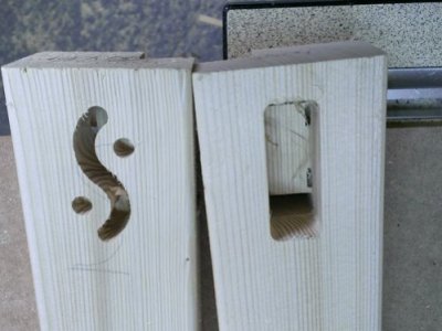

Vandaag weer wat progressie gemaakt met het projectje.
Vorige week had ik de 4 liggers die het bovenblad gaan ondersteunen gereed gemaakt en vandaag heb ik de 4 liggers die het boord gaan ondersteunen gefreesd op de kopse kant. Deze liggers moeten nog verder afgewerkt worden, maar ik wilde klaar zijn met het frezen op de kopse kanten zodat ik de machine weer voor het "normale" werk gereed kon maken.
Hier nog een filmpje met wat indrukken (even je geluid wat zachter zetten, ben vergeten om de audio wat te temperen, sorry)
En hier nog wat foto's van de verbinding.

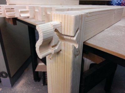

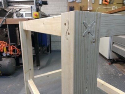

Binnen- en buitenkant van de poten (bovenste gedeelte). De gaten voor de pennen naast het golfje zijn alleen nog maar gemarkeerd (10mm diep). Als straks alles in elkaar zit worden de gaten met de hand geboord,

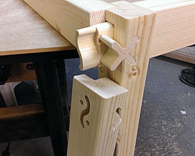

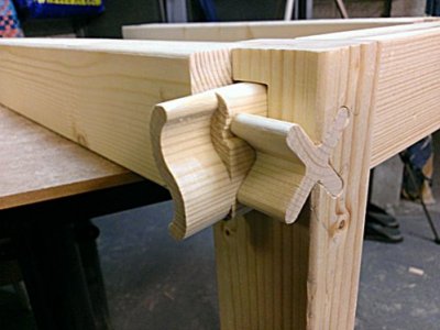

Hier wordt een zij-ligger samen met de binnenste balk van de poot getoond. De buitenste balk is weggelaten om de verbinding te kunnen laten zien.
En hierboven zijn zij- en voorligger in de binnenste balk getoond. ook hier is de buitenste balk nog even weggelaten.

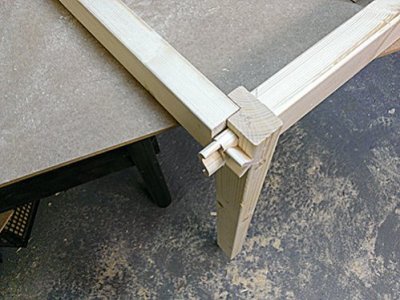

Als laatste foto had ik een compleet gemonteerde hoek in gedachten. Daarom heb ik voordat ik de dag ging afronden 1 hoek helemaal "montage gereed" gemaakt, maar ja, een rechtse zijligger op een linkse poot gaat niet passen :eek:.
Foto's van een compleet gemonteerde tafel houden jullie van me tegoed (zal nog wel een paar dagen op zich laten wachten)

ik vind de verbinding vrij briljant verzonnen, hoe kwam je erop om een kruis en een golf te kiezen als verbinding?

@Lars: Het kruis heb ik gekozen om de twee balken die de poten vormen tegen elkaar aan te houden. Deze is dus functioneel. De golf is niet functioneel maar heb ik gekozen omdat ik een figuurtje nodig had waarmee de (functionele) pennen konden samengaan.

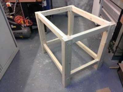

Vandaag heb ik de constructie gereed gemaakt. Op de pennen na, zit alles van de dragende constructie in elkaar. Daarom toch nog twee laatste foto's.
