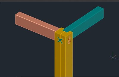

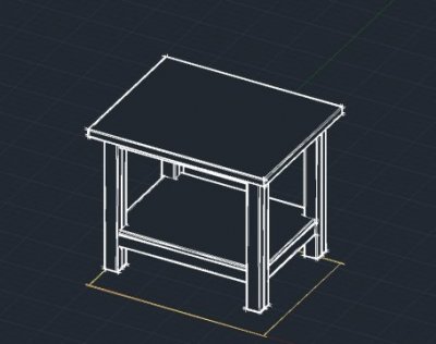

In de laatste weken is er weer zo'n idee gegroeid. Ik heb ooit eens een oud werkblad van 100 x 80 x 3 cm op een paar stalen poten met wieltjes gezet en gek genoeg is dat het fijnste plekje geworden om op te klussen en te knutselen. Het tafeltje is nu echter zwaar aan vervanging toe en dus ga ik iets nieuws in elkaar zetten (no shit Sherlock! ;)). Standaard geschaafd vurenhout (44 x 69) voor de constructie en 36mm (2 x 18) dik multiplex als werkblad. 18 mm dik boord erin en dat is het wel zo'n beetje. Alles uit de bouwmarkt en dus het vermelden nauwelijks waard...

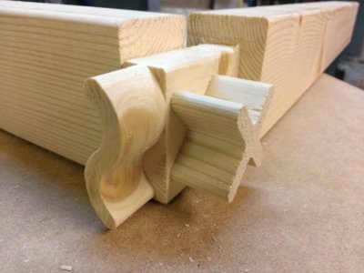

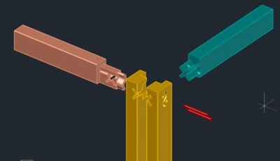

Wat misschien wel interessant is zijn de verbindingen die ik wil gaan gebruiken. Dat wil zeggen: Voor mij is het een behoorlijke uitdaging en ik ben er (nu) in ieder geval nog enthousiast over. Ik wil het dan ook graag met jullie delen. De uitdaging is om alle spijkers en schroeven te vermijden en alleen pen en gat verbindingen te gebruiken.......:confused::confused:....., ja ja, "bijzonder spectaculair" hoor ik jullie nu denken........., maar kijk even mee:
De poot bestaat uit twee balken die door het kruis op de kopse kant van de voorste ligger (groene balk) bij elkaar gehouden moeten gaan worden. Dit kruis gaat ook volledig door de zijkant-ligger heen (roze balk). En alles wordt geborgd met twee houten pennen dwars door de voorste ligger. Uit de volgende figuur wordt het misschien nog wat duidelijker.
De uitdaging zit natuurlijk in het maken van de vormen en de maatvoering goed houden. "pen" en "gat" hebben afwijkende vormen die er voor zorgen dat er een aantal keren met de werkstukken in de machine gedraaid moet worden en dat komt het vasthouden van het referentiepunt niet ten goede. Alles moet uiteindelijk wel netjes gaan passen. Daar komt nog bij dat ik maximaal 45mm diep (in meerdere gangen) moet frezen op een kopse kant van een balk die buiten de machine ingeklemd gaat worden. Als dat maar goed gaat... (16 x)

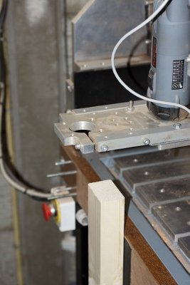

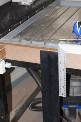

Om de figuren op de kopse kanten te kunnen frezen zijn er twee uitdagingen. Mijn frees is een portaalfrees met een vrije ruimte van 125 mm tussen frees en bed. Daar gaat dus nooit een balk rechtop kunnen staan. Ik moet de balk dus rechtop tegen de machine aan kunnen zetten en er voor zorgen dat de frees buiten de machine kan komen om op de kopse kant te kunnen frezen.
Vanavond dus de schuur maar ingedoken om eerst dit probleem aan te pakken.

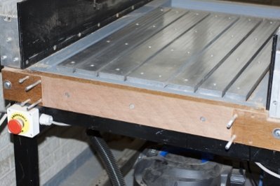

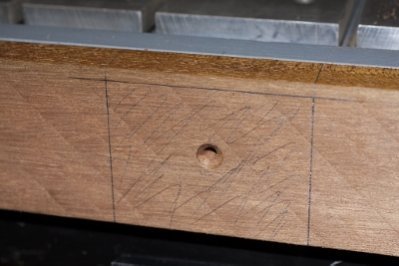

Aan de voorkant van de machine heb ik al een balk zitten, maar deze is te smal om een rechtopstaande balk haaks en recht te houden. Hier moest dus een nieuwe ondersteuning komen om de balk te kunnen plaatsen. Ik had nog een mooi stuk materiaal (aluminium) liggen wat ik hiervoor kon gebruiken. Dus aan de slag gegaan om de balkhouder te maken.
Uitsparing in het midden van de balk gemaakt. De diepte is gelijk aan de dikte van de geleider.

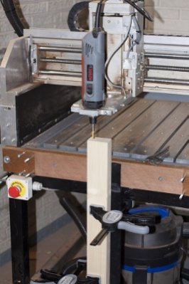

Omdat de frees standaard niet buiten het bed kan komen is er een verlengstuk nodig. Nou heb ik dat ooit al eens gemaakt dus dat probleempje was snel opgelost.
Een tip voor een ieder die zelf ook eens een portaalfrees wil bouwen: Zorg ervoor dat de frees buiten je machine kan komen en zorg ervoor dat je houten platen en balken rechtopstaand kan plaatsen. Dit bespaart je achteraf een hoop geknutsel en aanpassingen.

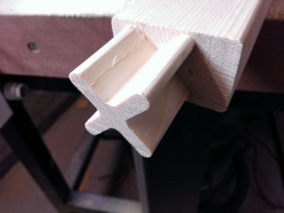

Zoals beloofd zou ik de voortgang hier laten zien met foto's en filmpjes. Daarom de eerste stappen visueel weergegeven. Als ik vanmiddag nog even de schuur in kan (ipv te gaan fietsen met de wederhelft :eek:) hoop ik het slingerende vormpje ook te kunnen frezen.
Een puntje: filmpje is gemaakt met een mobieltje en dat ding wil maar niet besluiten waarop hij scherp moet stellen en als hij dan toch een keuze heeft gemaakt is het als een gevallen boterham met pindakaas.....
WP_20150307_019 (400x300).jpgWP_20150307_036 (400x300).jpgWP_20150307_028 (400x300).jpg

Geniaa! wel goed opLetten hoe je de andere kant inspant, dat ze niet gespiegeld zitten.

Ja, met dat omdraaien zat ik er inderdaad bijna naast. Ik ben echter zo'n dubbelchecker (een ramp om mee samen te werken ;)) dus zag het op tijd. Dat fineer is idd een leuk idee, maar het is nu maar voor een werktafeltje in de schuur en een leertraject voor mezelf. Ik gebruik vurenhout waar eigenlijk geen eer aan te behalen valt. Er zijn echter al nieuwe ideetjes aan het ontstaan waar dit wel eens toegepast kan worden.

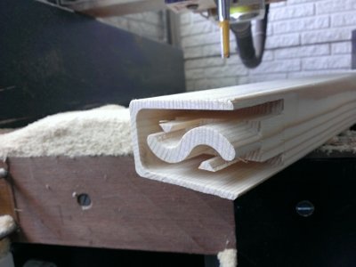

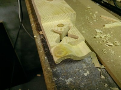

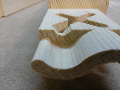

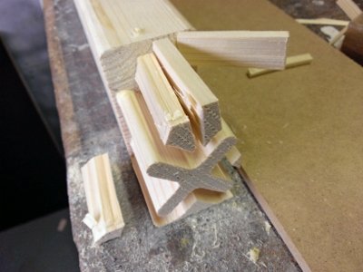

Vanmiddag en vanavond aan de liggers voor de zijkanten gewerkt. Ik heb van het frezen ook dit keer een filmpje gemaakt, maar dat is eigenlijk meer van het zelfde. Dat laat ik dus maar achterwege. Wel een paar foto's:
golfje gefreesd:

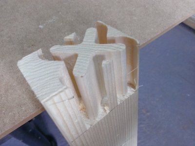

en daar komt een ontwerpfoutje naar boven. Te weinig materiaal laten staan tussen gat en zijkant. Hierdoor braken een paar van de "halve maantjes" uit. Gelukkig niet overal, maar het is wel een zwak punt. Had deze stukjes misschien beter ook gefreesd, maar ik probeer daar waar mogelijk om conventioneel gereedschap te gebruiken (om te leren en te ervaren)

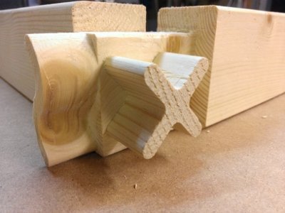

Natuurlijk kon ik het niet laten om de eerste verbindingen even te passen.
Past precies, Ben benieuwd hoe dit straks met de poten samengaat...
