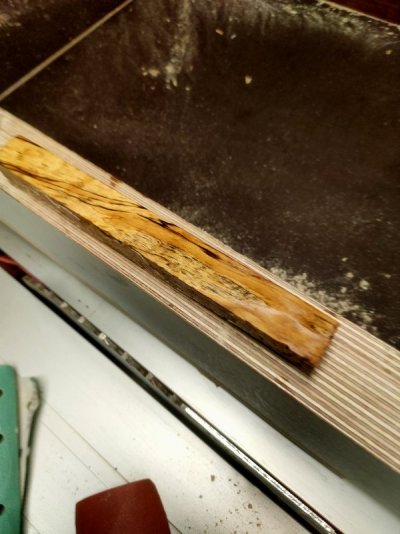

Hier een voorbeeld van een blank die ik niet ga gebruiken. ( niet mooi genoeg) De andere blanks hebben meer tekening).

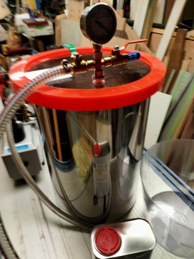

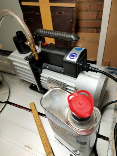

Vol goede moed de blanks een uurtje in de oven gedaan. Gewogen en het gewicht was 1 gram lichter. Dus klaar voor de volgende stap het stabiliseren. De pomp en het vacuumvat van zolder gehaald en even de gebruiksaanwijzing nagekeken. Dat doe ik normaal nooit maar een vacuumpomp bevat olie en ik moest weten of er olie inzat. Ja daar staat dus niets over. Er zat wel een fles bij dus die erin gedaan en niets op het peilglas te zien. Gelukkig na een minuut wel. Slang erop fittingen aangedraaid. Testrun droog. Uitstekend snel voldoende vacuum. IMG20220501154348.jpgIMG20220501154400.jpg
Even langs het tuincentrum voor een plastic insertbak. Die past zuigend.
Tot zover valt het allemaal mee.

Als proef 4 penblanks in de hars. Vacuum erop en "bellen blazen maar". Bij mijn test bleef het vacuum zonder de blanks er mooi op. Nu loopt het snel terug. De vacuum pomp rookt. Weet iemand of dit normaal is?
We gaan er morgen mee verder want ik wil de pomp niet aan laten staan als ik er niet ben. En om dit nu aan mijn vrouw uit te leggen daar heb ik geen zin in.

Dat roken komt omdat er nog vocht uit de vacuumcilinder komt. Ik gebruik regelmatig een vacuumpomp (in de koeltechniek) om een systeem te vacumeren, dus vocht eruit te trekken. Als er veel vocht aanwezig is bij een systeem dan rookt de pomp ook.

Ja. combinatie van effect van warmte (door de pomp zelf ontwikkeld) op de olie en, met name, het gas dat je afzuigt, dat via de olie weggepompt wordt - de gasballast neemt een oliemist mee (let op, gasballast is hier eigenlijk niet het juiste woord...)

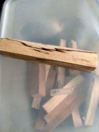

Er zijn vier blanks gestabiliseerd. En gebakken. Ze zijn ongeveer in gewicht verdubbeld.
Hier het resultaat.
Even snel een zijde geschuurd tot 320 en een beetje olie erop. Nu nog een paar dagen laten harden en dan zal ik eens kijken of we er nog een pen van kunnen draaien. Hier nog een foto van de kopse kant. Helaas niet heel scherp.
Dan nog een vraag. Bij een leeg vat, nou er zit wel lucht in hoor, zie ik de manometer langzaam terug lopen.
Ik had verwacht dat het vat dan met de kranen dicht het vacuum zou handhaven.
Hoe kan ik testen waar het lekt. Gewoon met zeepsop net zoals als er druk op zou staan?
Helium lektester, maar da's misschien iets te veel van het goede.
Zeepsop kan werken als je in het vat kunt kijken, of anders de zeep kunt zien als het vat weer open is.
Kun je met het zelfde systeem er ook druk op zetten? Dan zie je de zeepbubbels aan de buitenkant.
12.323
3.453
Er zitten veel spullen in mijn verzameling maar geen helium tester. Nooit geweten dat ik die ooit nodig zou hebben. Ja in deze vacuumvaten is de deksel volledig doorzichtig. Nee deze kan je niet op druk zetten.
Dat met zeepsop zou voor de dekseldoorvoer kunnen werken. Hierop zit een kruisstuk met 2 kranen en een manometer. Hier kan ik niets met zeepsop. Ik zou de boel kunnen demonteren en dan dat kruisstuk onder druk zetten en dan met zeepsop testen.

heb je de dekselrand ingevet? Ik vet de rand van mijn (glazen) vacuumexsiccator in met siliconenvet (die randen zijn, zoals gebruikelijk bij labglaswerk, geslepen). Dat houd het vacuum rustig een dag vast.
12.323
3.453
De deksel is van kunststof. Er zit een siliconen rand om de deksel heen waarop de afdichting plaats vind.
Vet kan wonderen doen. Ik zal eens kijken of ik nog wat aan mijn vliegvisvest heb hangen. Dit zou wel de simpelste oplossing zijn.
12.323
3.453
Vet maakt nagenoeg geen verschil. Water en zeepsop verduidelijkt meer. De doorgang naar de deksel lekt.
Daar zitten 3 siliconen ringen en hoevast of hoe los ik ze ook draai ze blijven lekken.
Eens kijken wat er gebeurt met rubberen ringen die wat harder zijn.

Zit er geen schroefdraad in het deksel? Ik heb zelf een deksel uit een plaat 40mm plexiglas gefreesd en daar heb ik gewoon gasdraad in getapt en het fitwerk met tape gemonteerd. Afdichting is een ring die uit een hema siliconenmatje is gesneden.
Waarderingen: Wim Kluck
12.323
3.453
Nee geen schroefdraad. Ik weet zelfs niet wat erop zit. In ieder geval geen BSP 1/4 lijkt op metrisch.
Dan moet ik er 3/8 in tappen en dan verlopen naar 1/4. Siliconenmat houd in gedachten.
