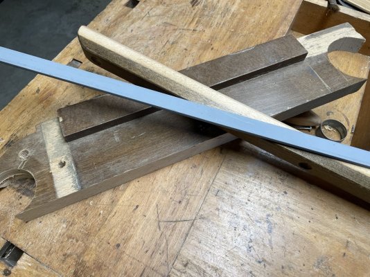

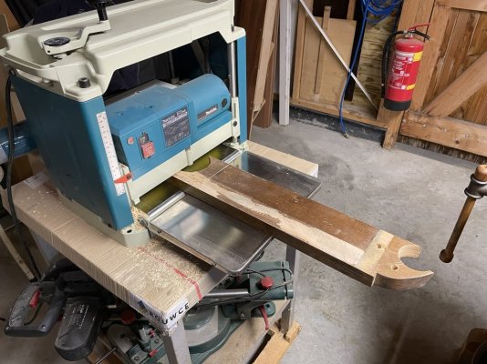

Leuk idee, ik ben er zelf ook aan begonnen. Het is zeker niet de enige video op Youtube, en ook geen origineel ontwerp van Paul Sellers, maar wel makkelijk. Ik wilde er wel ooit een bouwen, maar ik was te lui om het uit te zoeken. Dit is wat ik nodig had: simpel ontwerp, fijne instelling d.m.v. schroefdraad, met bouwplan, en zo in mijn schoot geworpen.
Ik heb al een stuk beuken al op maat gemaakt en gevlakt, afkomstig van een oude dorpel die bij verbouwing uit ons huis is gehaald.
Ik twijfel zelf ook nog over de beitel. Ik ga denk ik voor de kant-en-klare Veritas beitel van Dictum. Minder leuk, wel snel. En het heeft een paar voordelen: de rug wordt eenvoudiger zonder dat schuine vlak. Een oogbout en vleugelmoer om de beitel te klemmen zijn bij de bouwmarkt te koop. En de beitels zijn verwisselbaar.
Zelf maken is wel leuk. Niet per se goedkoper, tenzij je de materiaalkosten kan splitsen over meerdere beitels.
Van HSS of 1.2510 staal is afhankelijk van het gereedschap dat voorhanden is. Met een slijpmachine en haakse slijper voorhanden, zou ik het van HSS staf maken. Met alleen een gasbrander en ijzerzaag (mijn geval) zal het niet veel langer duren om zacht 1.2510 staal te bewerken. Het harden kan met een gasbrander, crème brulee brander of waarschijnlijk zelfs een campingbrander, en vervolgens ontlaten in de oven als je toch lasagne maakt.
Laten maken bij een smid is waarschijnlijk (fors) duurder dan de Veritas beitel.
De andere optie is natuurlijk een oude beitel opofferen. Dat wordt wel weer puzzelen hoe de stelschroef dan aan de zijkant van de beitel komt i.p.v. er achter, want zo'n beitel is natuurlijk niet dik genoeg voor een diepe groef.

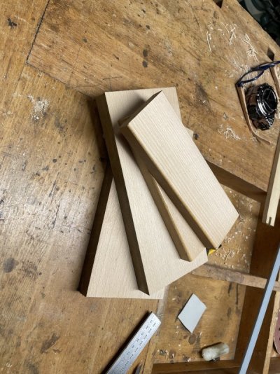

Ik hen ook al jaren naar grondschaaf op zoek. Uiteindelijk deze gevonden
Bench Dog Router Plane with Fence, Open Throat
Voor een betaalbare prijs, maar voor dat ie bij mij op de werkbank ligt komen er nog flink wat kosten bij. Getriggerd door Paul Sellers gelijk een paar stukken essen opgezocht, daar kunnen er 2 uit, stukje platstaal bij de gamma gehaald en via amazon een aantal duimmoeren of kartelmoeren besteld.
Gisteren gelijk maar een eerste aanzet gemaakt:
