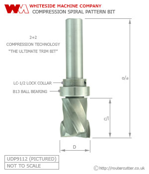

Om patronen uit te frezen gebruik ik de freesbit hieronder en daarmee kan ik materiaal tot een dikte van 25mm verwerken.
Nu zou ik hetzelfde willen doen, maar het materiaal dat ik wil uitfrezen zou 45mm dik zijn, dus dan kan ik jammergenoeg deze freesbit niet gebruiken. Ik heb er al een hele zoektocht opzitten naar een gelijkaardige freesbit maar met een ondergeleider ipv een bovengeleider. Dan zou van één kant de freesbit met ondergeleider kunnen gebruiken om daarna van de andere kant de frees met bovengeleider te kunnen gebruiken.
Dus mijn vraag is eigenlijk of iemand me in de juiste richting kan wijzen voor zo'n freesbit met een ondergeleider?

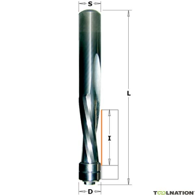

Dus eigenlijk iets als dit denk ik of gelijkaardig, maar dan liefst dichtbij en betaalbaar

Oh, niet perse eigenlijk. Ben heel tevreden van die spiraalbit met bovengeleider en had gehoopt iets gelijkaardigs te vinden

CMT bijvoorbeeld heeft freesbits met 2 snijvlakken die in een kleine hoek staan. Werkt ook al beter bij wisselende nerfrichtingen, en daar heb je ook meer keuze en een betere verkrijgbaarheid dan heel specifieke spiraalbits. In de VS spelen de fabrikanten meer in op de populaire bovenfreestafels, maar in Europa hinken ze een beetje achterop op dat vlak vind ik. Heb je bij Stehle al gekeken?

De kwaliteit van een spiraalbit is natuurlijk wel een heel stukje beter dan van een reguliere versie.....en zo'n compressie bit heeft 2 mooie randafwerkingen. Of dat nodig is is maar de vraag natuurlijk, maar ze zijn nooit goedkoop.
Een waarom dichtbij, freesbits kan je prima online bestellen waar ze het goedkoopst zijn.
Maar mocht je echt interesse hebben, ik heb nog exact dat model Whiteside bit liggen. Jaar geleden aangeschaft voor een project dat niet van de grond is gekomen en ik ben wat aan het downsizen.

Bedankt voor jullie input. De CMT freesbits met snijvlakken onder een kleine hoek bestaan enkel met een bovengeleider, maar Stehle heeft er blijkbaar wel met een ondergeleider. Zal daar eens naar informeren.
