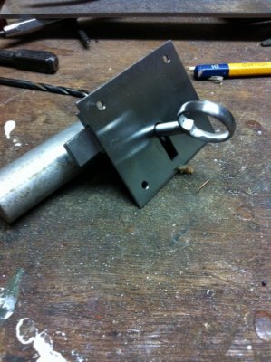

Voor mijn kastje ben ik een slotje aan het maken van staalplaat, rondstaf, platstaf ed. Het staal plaat had een prachtig roest patine, maar door alle vijlen en schuren is daar weinig van over gebleven en is nu weer blank op veel plaatsen. Toch wil ik het graag weer een mooie oude bruine kleur geven. Gewoon buiten in de regen leggen wordt het vast erg roestig van, maar niet erg gecontroleerd. Wordt snel ook oranje ipv bruin. Er bestaan wel patineer vloeistoffen voor staal, maar heeft iemand daar ervaring mee?

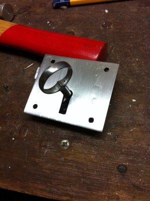

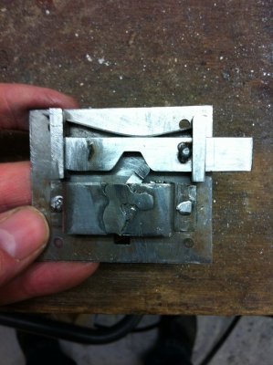

Vandaag heb ik het slot afgemaakt. Ben er stiekem best een beetje trots op.
Morgen maar eens wat chemicalien bestellen. Ik las ergens dat je met appelciderazijn ook mooi kunt patineren. Maar ik weet niet of dat hier ook te koop is.
Op mijn blog heb ik beschreven hoe ik het gemaakt heb.

Het is gewoon staal en niet veel fijner dan 180 grit gepoetst tot nu toe. En het komt in de badkamer, dus roest genoeg :cool:

Dat is een erg mooi slotje geworden. Knap werk.
Laten roesten vind ik eigenlijk een beetje jammer, zwart zou misschien toch ook niet zo slecht staan?

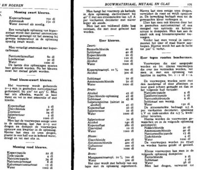

In tegenstelling tot bijvoorbeeld aluminium (en veel andere metalen) wordt ijzer niet gepassiveerd door een laagje oxide; maw: ijzer roest altijd helemaal door. Ook een zwart laagje (ijzer(II)oxide) beschermt niet. En lijnolie over roest lijkt me persoonlijk ook geen geweldige bescherming: het reeds aanwezige roest werkt feitelijk als een katalysator, en de lijnolie is volgens mij permeabel genoeg om het roesten doorgang te laten vinden - hooguit wat langzamer dan zonder lijnolieafwerking.
Alle genoemde methoden om het ijzer te 'patineren' werken, al zullen ze allemaal een verschillend effect opleveren. Persoonlijk zou ik, gezien het beoogde effect, voor behandeling met ijzerchloride gaan.
Hier is wat 'Mengen en Roeren' deel I zegt over het zwarten van staal:
Ik zou voor de ijzerchloride-methode, of voor de mangaannitraat-methode gaan.

Bedankt Henk. Weet jij wat ze bedoelen met Ijzerchloride oplossing 45 dl? En even verderop 400 dl?

dl zijn 'delen' Wat de sterkte van de gebruikte oplossing is is daarmee helaas nog niet gezegd... Het is een van de weinige plaatsen waar gerefereerd wordt aan een oplossing zonder de sterkte ervan te vermelden. Ik vermoed dat het om een verzadigde oplossing gaat (ongeveer 900 g/L). Het gaat in principe om ijzer(III)chloride - neem ik althans aan.
