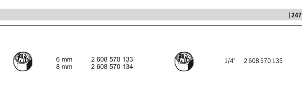

Sorry dat ik een oud draadje weer oppak maar kan iemand mij een hint geven waar ik een spantang 6 mm kan vinden voor deze GOF 1250? De site van Bosch is erg onduidelijk. Ik zie voor Bosch professional wel een spantang 6 mm (2608570133) maar alle beschrijving verwijst alleen naar een kantenfrees. Ik zou hopen/verwachten dat ze een beetje standardiseren maar ik weet het liever zeker.
Die dingen zullen ook redelijk universeel zijn, want anders kost het ze ook teveel geld om alles op voorraad te houden.
Twee voorbeelden:

Ik heb dezelfde frees en heb met deze vraag Bosch benaderd, volgens hen zijn er geen andere spantangen beschikbaar voor de GOF1250

Dat is interessan bedankt.
Alleen is Euro 9.95 wel aan de prijzige kant voor zo'n busje. Valt mee als 'ie bij het tangetje blijft, maar als er op elk freesje een moet....
draaien we rondjes ?
de draadjestarter zoekt een spantang van 12 mm, terwijl zijn spantang standaard 8 is
jij vraagt in #6 naar een spantang van 6
mogelijks bestaat die, maar als de spantang van je freesmachine 8 is, dan is een waarschijnlijk beterkoop alternatief een busje om van 8 naar 6 over te gaan
dat busje past op elk freesmesje van 6
een busje gebruik je wanneer je je vroegere freesjes van 6 in je nieuwe freesmachine met een spantang van 8 wil steken, of - uitzonderlijk - wanneer je een bepaald model toch in 6 maar niet in 8 vindt
heb ik dit goed ingeschat ?
aanvulling
had ik een pak freesmesjes van 6 mm van mijn vorige machine die het niet meer doet, maar nu enkel een machine met spantang 8 mm of groter + ik wil die profielen blijven gebruiken, dan zou ik niet aarzelen om een busje van 9,95 euro te kopen
het alternatief is elk profiel nieuw in 8 ipv 6 mm kopen
