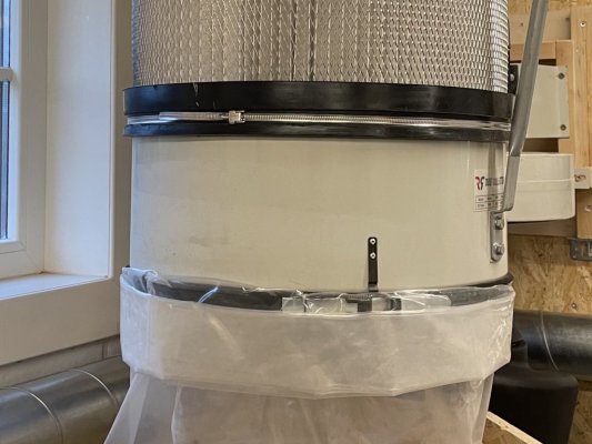

Ah, lees dit nog eens opnieuw.. Bij de Jet wordt de zak geklemd door een beklede ring aan de binnenzijde. Daar sla je je zak omheen en plaatst 'm zo ìn de onderkant. De filterzak gaat er wel overheen, aan de bovenkant..
jorisvh

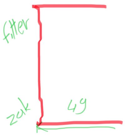

moeilijk om in woorden uit te drukken. de doorsnede van de metalen ring ziet er ongeveer zo uit:
zak zowel als filter gaan er rond en dan vast met een spanband die komt waar de diameter wat kleiner is.
onderaan is de grootste diameter dus 49, ik denk bovenaan identiek.
als die maat bij de Jet 51 is zal het niet zonder ducktape of houten ring of … lukken.
