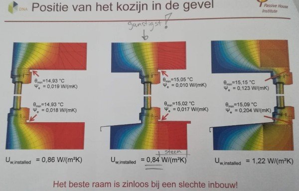

Dat detail hoort eigenlijk niet bij een passiefraam. De isolatielaag moet namelijk zoveel mogelijk doorlopen. Wat veel wordt gedaan is dat het kozijn aan de buitenkant overlapt met de muur, zodat de koudebrug van het kozijn kleiner wordt. Daarnaast heb je nog te maken met de isolatiewaarde van de afstandhouders, het kozijn, de kierdichting, enz...
