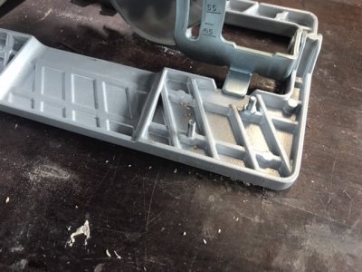

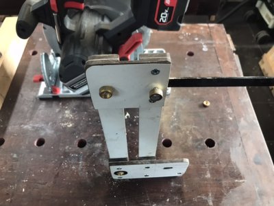

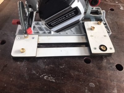

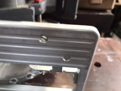

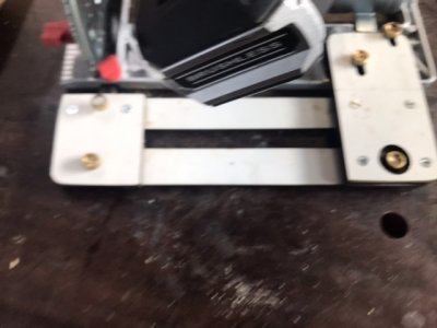

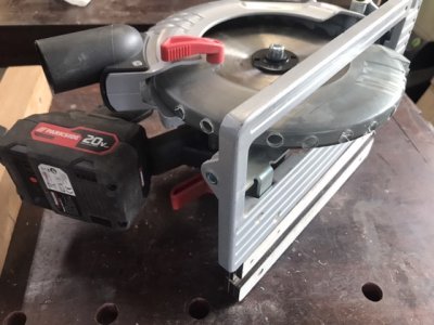

@MerkiMac.,
Het hulpstuk is inderdaad van trespa gemaakt. Dat glijdt fijn over de liniaal. Voor zit hij vast door de parallel geleider/houder en achter heb ik twee gaatjes door de zool geboord en schroefdraad getapt. In de gemaakte houder 2 sleufgaten gemaakt zodat het hulpstuk verstelbaar is voor 90 graden en 45 graden en alles wat er tussen zit.Aan de boven kant van de houder (de buitenste messing kraagmoeren) is om de speling tussen rail en houder te minimaliseren.
De maten wijzen zich zelf.
hier wat foto’s
Hoop dat dit voldoende informatie is.
Groetnis, Roeland
