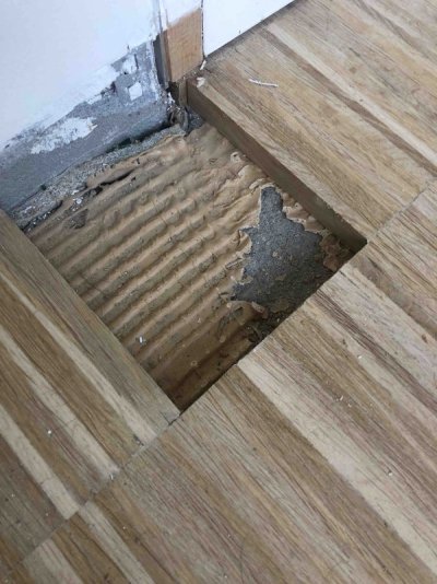

Ik heb parket met lamellen van 8x160mm waarvan er een stuk los zat omdat het te weinig contact gemaakt had met de lijm volgens mij.
Ik zou de oude lijmlaag wegkrabben en dit keer opnieuw willen vastlijmen.
Kan ik dit herstellen met D4 PU bruislijm? Of koop ik toch best een hele emmer parketlijm?
Er is vloerverwarming, al weet ik niet of dit stuk van de hal ook vloerverwarming heeft.
Alvast bedankt om mee te denken!
