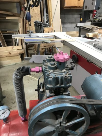

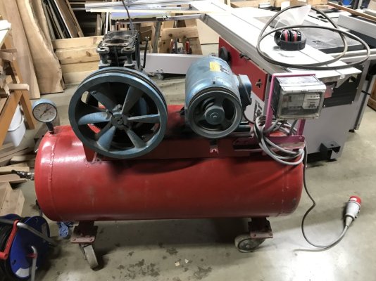

Ik heb een andere compressor gekocht. Een flinke jongen met tweetraps compressor en tank van 200 liter. Hij werd aangeboden voor 125 euro in zogezegd werkende staat. De compressor bleek echter vast te zitten en ik heb hem voor 50 euro meegekregen. Mocht het niets worden, is dat de schrootwaarde. De machine is loeizwaar. Mijn maat en ik krijgen hem samen niet van de grond, hoewel ik 90 kg kan tillen.

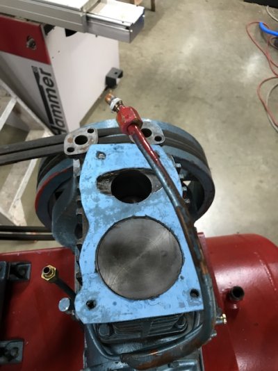

Ik heb de compressorkop gedemonteerd en kruipolie en een hamer brachten de zuiger op andere gedachten. De compressor draait nu weer soepel.
Nu heb ik wel een nieuwe koppakking nodig. Ik kan die zelf snijden, maar dat is niet evident vanwege de dikte (2 mm). Vloeibare pakking gebruik ik liever niet.

De pakking zat gekleefd en is gebroken. Een deel zit op de compressorkop, een ander deel op het huis. Ik ga de zaak terug monteren en kijken of het lekt, maar een nieuwe pakking zou toch beter zijn.

Ik kan je nu al vertellen dat het lekt. Er zat dus vermoedelijk een composiet pakking tussen. Zaten er compressieringen rond de cilinders? Pakkingdelen even netjes zo heel mogelijk van de pasvlakken verwijderen. Die vormen de mal voor je nieuw pakking. Pasvlakken even netjes schoonmaken. Ik haal er meestal even een grote zoetvijl over. Dikte opmeten. Stuk aluminium van die dikte opsnorren. Pakking overtrekken, gaten boren, omtrek uitknippen, hakken of zagen, Even de pakking met de brander zacht gloeien en je kan het spul weer monteren.

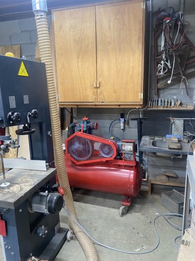

De compressor staat op zijn plek en gelijk vaste leidingen aangelegd. Ik heb nu een aansluiting onder de carport, dat scheelt gezeul met een lange slang voor auto en tractor.
Het scheelt in ieder geval ook heel veel lawaai maken n de werkplaats. Eenmaal op druk kan ik aardig wat blazen of spijkers schieten.
Ik heb ook nog alle koppelingen en puntstukken vervangen door Airpress onderdelen. Eindelijk een lekvrije installatie.

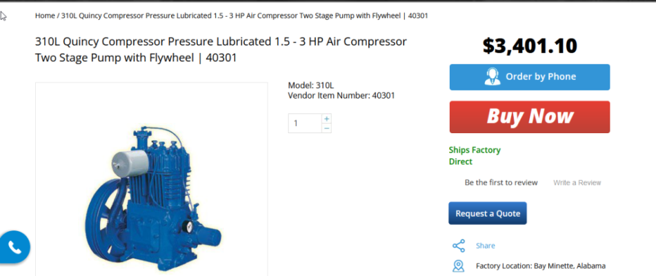

Zelfs meer. Die compressor gaat tot 200 PSI (13,8 bar).Ik heb hem nu op 10 bar staan met een drukregelaar op 8 bar er achter. Is nieuw ook een behoorlijk duur exemplaar. Maar liefst 3400 dollar nieuw.
