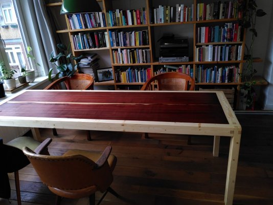

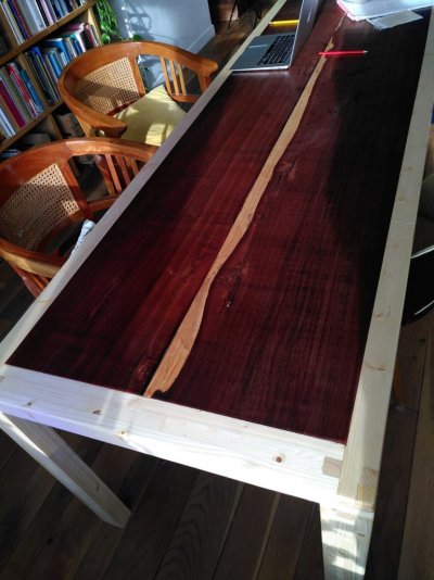

Beste mensen,

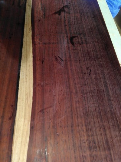

ik heb een eettafel voor mezelf in elkaar geknutseld met een blad van padoek. Op aanraden van iemand heb ik het padoek licht opgeschuurd met een woodboy- achtig machine en vervolgens behandeld met Osmo hardwax olie (3062). Opgebracht met de hand en uitgewreven met een witte floorpad en de woodboy en dit heb ik twee keer gedaan. In eerste instantie zag dat er mooi diep donker en chique uit, maar nu - een week later is het al vaal aan het worden. Daarnaast zijn er nu al vet vlekken en kringen te zien...(zie foto 3)
Heb ik misschien met die machine teveel hardwax van het hout wegnomen? Zouden jullie gewoon nog een extra laag hardwax met de hand aanbrengen?
Of moet ik een ander product nemen om die diepe donkere kleur te behouden en de tafel beter te beschermen? En zou dat dan op die hardwaxlaag kunnen?
Hoop dat iemand van jullie me kan helpen
vriendelijke groeten,
Freek

Ondanks hardwax handdroog is binnen een paar uur, is het af te raden om er de eerste weken water of andere vloeistoffen mee in contact te brengen. Die is nog niet volledig uitgehard en daardoor heb je die vlekken. Terug licht schuren en opnieuw aanbrengen, maar je schuurpads gaan snel vollopen met de pas aangebrachte olie. Ik zou dat ook niet doen met een woodboy, maar met een kleine roterende schuurmachine.
En misschien is een onzichtbare lak beter geschikt voor padoek.

Ik werk (nog) niet met Osmo, maar ik heb sterk de indruk dat die donkere vlekken beschadigingen in de blanken zijn, van transport en ruwe behandeling. Eigenlijk zouden ze dan flink geschuurd moeten worden tot die niet meer zichtbaar zijn. Beter nog zou een ritje door de vandiktebank zijn met nog eens goed naschuren.

Dank voor de antwoorden! Ik kan me goed voorstellen dat het inderdaad nog niet goed genoeg uitgehard was. En ik hoorde ook al eerder dat padoek sowieso donkerder zal worden na verloop van tijd. Dus voor nu ik zal ik gewoon nogmaals schuren, met de hand dit keer, opnieuw hardwax aanbrengen en die goed laten uitharden.
Als het dan na een half jaartje nog steeds zo vaal is kan ik misschien alsnog DD lak gebruiken. Maar dan zal ik hem eerst helemaal kaal moeten schuren, niet?
En er zitten inderdaad wat echte butsen en diepe krassen in het hout - het zijn planken die als vloertje zijn gebruikt, maar dat vind ik persoonlijk niet zo erg, zelfs wel mooi. Maar die vetvlekken zou ik graag wegkrijgen :)

Dank Bjodefr! ik ben eigenlijk aan de tafel begonnen omdat ik op Youtube deze verbinding zag die ik graag eens wou maken:
en die wou ik vervolgens ook zichtbaar houden :) dus was ik wel blij dat we nog veel padoekplanken hadden om er in te leggen.

Ik ben best een fan van Osmo voor meubels..... maar niet voor gebruiksoppervlakken. Wat je ziet is het wasgedeelte van het product, met vocht krijg je nog steeds vlekken. Een lak is een veel betere afwerking in mijn optiek voor een tafelblad.

Mooi blad (als je de afwerking strak krijgt maar dat komt vast goed) en inderdaad hele mooie joints! Ik vind het hout van het frame wel erg rustiek zeker in combinatie met zo een mooi blad...

Als je een olie/was look wilt op de tafel, dan kun je werken met royl 2k olie en aftoppen met solim was, dat slaat niet wit uit. Geeft mooie diepte aan het hout en is aardig praktisch. Wel af en toe even diepreinigen en in de onderhoudswas zetten, dan blijft het heel lang mooi.

Ik heb die royl 2k olie gebruikt en ben echt heel content met de kleur en diepte. De kringen en vlekken die er al in zaten zijn ook weggegaan. Dank voor de tip dus!
