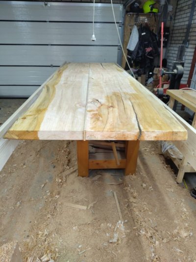

Wel, er is nu, 2 dagen na eerste keer aanbrengen (met enkele vervolgbehandelingen) toch een lichte verbetering te zien op het teststuk (nu was die ook wel extreem grijs, met plekken tot zwart aan toe). Het zwart is nu donkergrijs en sommige lichtgrijze stukken zijn heel licht gekleurd.
De tafel zelf is minder erg, dus ik heb op basis van de tester nu dan toch maar het parel ontweringswater aangebracht.
