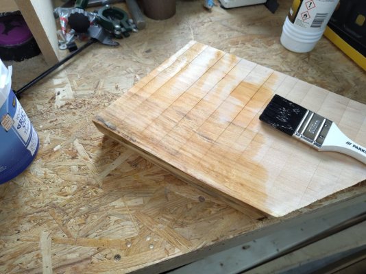

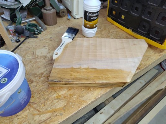

Ik heb hier een testertje gemaakt gisteren met 'ontweringswater' van De Parel:
en de volgende dag:
was er nog niet schokkend veel veranderd. Vooral de diepe grijs/zwarte vlekken zitten er nog gewoon.
Nu kan ik mezelf enkele vragen stellen:
- Is dit spul van de parel ook weer een 'nepperd' of hebben we het hier wel echt over oxaalzuur?
- zijn deze plekken 'te veel' om hiermee weg te kunnen halen?
- moet ik het spul verwarmd opbrengen, zoals de fles schrijft, voor dit soort vlekken?
- heb ik alternatieven behalve mechanische opties (schuren, eruit zagen en nieuw hout erin lijmen etc)
Het tafelblad heeft, zo blijkt na vlakken en schuren, over de lengte van het spinthout best wel wat vergrijzing. Ik kan accepteren dat het erbij hoort, maar liever maak ik het mooier.
Bonusvraag:
er wordt geschreven dat je na behandeling het hout goed moet naspoelen. Dat wordt wat lastig in de werkplaats, en is ook zeker niet aan te bevelen met wilgenhout, wat al niet heel duurzaam is. Ik wil niet dat het hout terug (te) nat wordt om verder aan te tafel te kunnen werken.
Wat zijn de risico's als je puur afneemt met een vochtige doek of helemaal niet? Het lijkt namelijk gewoon op/in te drogen na een paar uur.

Ik weet niet of ontweringswater/oxaalzuur het meest geschikt is voor hout. Wat oxaalzuur vooral doet is 'cheleren', metaalionen 'vangen' en daardoor oplosbaar maken, en daarnaast bacterien en schimmels doden. In beide gevallen moet je het 'resultaat' ook nog af kunnen voeren om een visueel verschil te krijgen. Bij hout denk ik dat het alleen maar intrekt. Het kan dan wel de bacterien en schimmels doden, maar die zwarting gaat er daarmee niet uit. Net als wanneer je het zou gebruiken als je een verkleuring door metalen zou willen bestrijden...
Bleko ontweringswater bevat minder dan 10% oxaalzuur, en tussen de 10 en 25% alcohol. Zelfde geldt voor 'De Parel'. Komt uit dezelfde stal. Die concentratie is denk ik redelijk standaard voor kantenklaar ontweringswater.
Persoonlijk zou ik denk ik een kilo oxaalzuur kopen en het zelf maken...

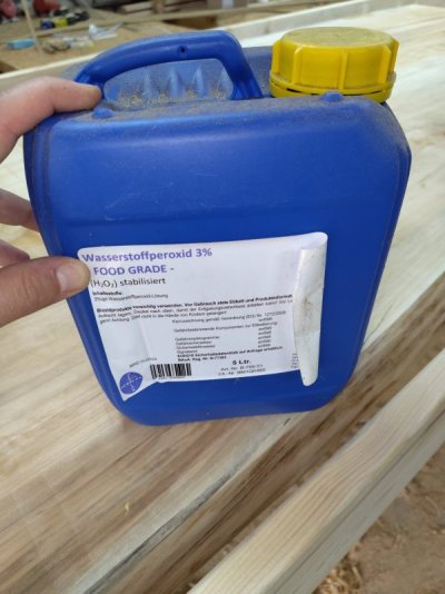

Als je in-situ wilt bleken zou ik eerder kijken naar een oxidizer - chloriet, perchloraat (niet ongevaarlijk), chloordioxide (relatief ongevaarlijk, als je er aan kunt komen), or waterstofperoxide.
Daar heb ik toevallig een voorraadje van in mijn 'danger, flammable' opslagkast :p.
Gewoon dikke chloor hebben we ook in huis, en ook droge soda. Ik kan dus een heel aggressief goedje maken, maar jij denkt dat gewoon 3% H2O2 ook wel kan werken?

Ja, dit is gewoon standaard spul van de bouwmarkt. Maar die peroxide heb ik gewoon kant en klaar staan, dus ik probeer dat eerst, reststukken genoeg om op te testen.

3% waterstofperoxide is niet brandbaar ;-) In feite is het gevaarlijker om het BIJ andere brandbare stoffen op te slaan. Gewoon in de schuur zetten ;-)
Soda is niet agressief, en zeker niet oxidatief. Daar heb je in dit verband niks aan. Dikke chloor wel, hoewel voor deze toepassing de verdikke waarschijnlijk vooral in de weg zit. En 3% waterstofperoxide is wel weinig hiervoor, maar als je tijd genoeg hebt zou het wel moeten werken.
Als ondernemer zou je als het goed is wel aan sterkere waterstofperoxide moeten kunnen komen...
vanaf een procent of tien kun je 'zichtbare' activiteit verwachten. Let wel, 10% waterstofperoxide is niet meer onschuldig. Beslist met handschoenen hanteren...
Moet je peroxide ook neutraliseren danwel wegspoelen met water zoals met het oxaalzuur?
henkverhaar
20 jan 2011
5.212
1.156
Nijswiller
www.buroverhaar.nl
Wegspoelen zou voldoende moeten zijn. Mag -de facto- gewoon door het riool. Het wordt onderweg naar de rioolwaterzuivering 'afgebroken' doordat het alle organische viezigheid die het tegenkomt oxideert... Feitelijk is het goed voor je (afvoer)leidingen om er af en toe waterstofperoxide doorheen te gieten...
