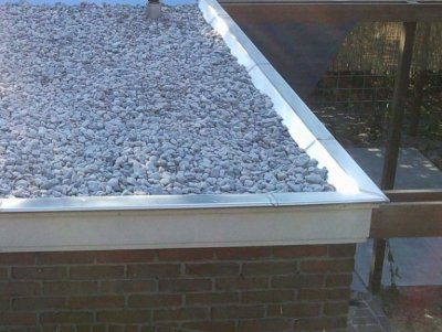

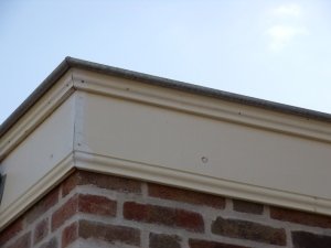

Als alternatief, de overstek maken werd kwa aanpassing constructie toch te ingrijpend, is nu het volgende bedacht. Zie bijlages.
Wat voor een soort hout of modern alternatief zou hier goed voor gebruikt kunnen worden? Ik zat zelf te denken aan een watervast verlijmde multiplex of Red Ceder.
tuoh
WRC is wel heel duurzaam maar laat zich moeilijk duurzaam afwerken, de afwerklagen degraderen snel. Watervast verlijmt multiplex is ook een goede keuze op voorwaarde dat er geopteerd word voor garantie plaat, dus met Okumé of Mahonie fineren.
Emilio
1 nov 2012
2.873
595
Dordrecht
WRC of de relatief nieuwe freesbare kunststofplaten lijken me een goede optie. Fijne profielen frezen in plex ben ik niet zo'n fan van.
Om een natuurgetrouw beeld te krijgen heb je een dikkere plank nodig en daarmee valt veel kunststof of cementgebonden materiaal af.
Afwerken gaat met de kunststof die opperde prima en WRC is ook goed te doen, maar zoals eerder aangegeven minder duurzaam.
