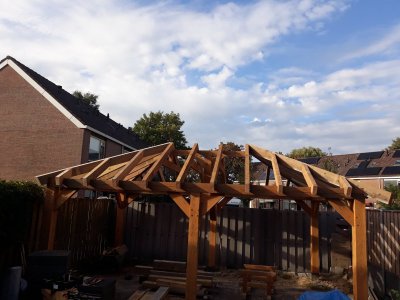

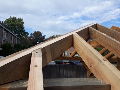

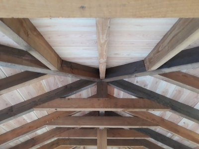

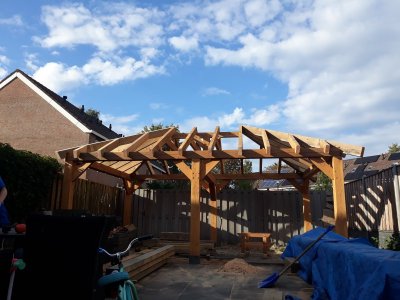

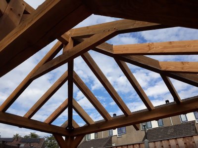

De dakconstruktie is zo goed als klaar.

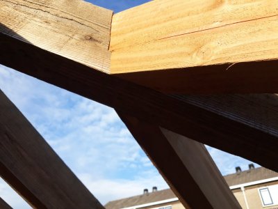

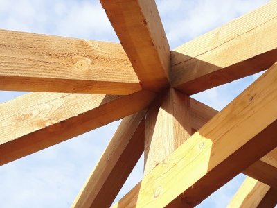

Wat nu nog moet is alle overstekende balken op maat afzagen en nog 3 noordbomen afschuinen, heb 1 noordboom al afgeschuind met de schaaf. Dus nog circa 1 dag werk en dan kunnen de planken erop.
De dwarsdragers zijn voor de helft 2,5cm diep ingevreesd in de noordbomen en daarna aangedraaid met tellerkop schroeven 8x200
Als je zo een kap ziet dan is dat toch een machtig mooi bouwwerk, of nog beter een kunstwerk.
groet Pel.

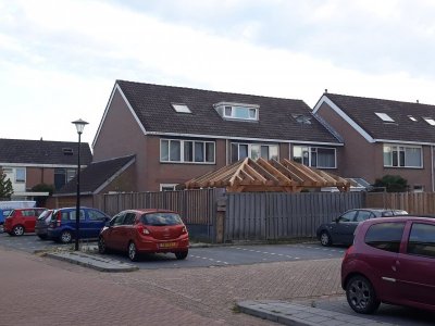

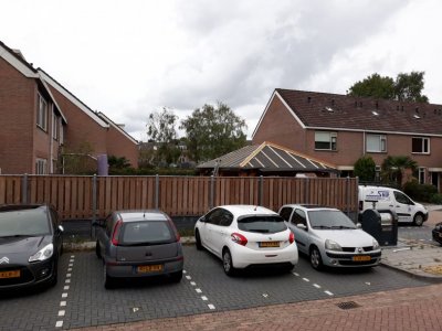

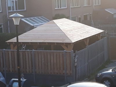

Nog even een fototje van waar de buurtjes tegenaan kijken.
Als alles klaar is gaat de achterste schutting weg en wordt de achterwand de nieuwe afscheiding. Dit i.v.m. de eisen van de gemeente om met dakoverschot binnen de erfgrens te blijven.

Ik begrijp het alleen niet helemaal, als je de nieuwe afscheiding toch verplaatst naar de achterwand hangt je goot toch niet meer boven eigen grond?
David v
27 mei 2018
119
13
Heerhugowaard
Ja het blijft eigen grond, wat ik hiermee bedoel te zeggen is dat ik zonder oversteek van dak/goot zo,n 40cm verder naar achter had kunnen bouwen. In dat geval dan had mijn achterwand op de plaats van schutting gestaan. Als ik dat nu had gedaan dan steekt dak 40cm over gemeente grond. Ik lever dus in princiepe 40cm grond in, maar als ik schutting laat staan heb ik ook niks aan die grond en als ik schutting weg haal kan ik er altijd bij en is het aangezicht ook mooier.

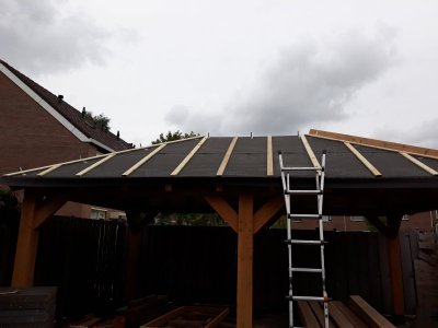

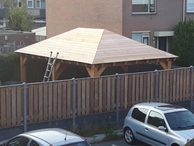

Vandaag de laatste planken op het dak gelegd, ook meteen de damp open folie erop gelegd maar heb hier geen foto's van omdat het al donker begon te worden. Ga nu eerst de frames van de wanden plaatsen en daarna de pannen leggen.
Het einde is in zicht;)

Goed bezig.
Wacht alleen niet te lang met de pannen leggen want die folie kan slecht tegen "in weer en wind liggen".
Beetje (behoorlijk) mosterd na de maaltijd, maar je had ook een 'gewone' folie kunnen pakken, tenminste als ik begrijp dat de overkapping verder open blijft. Je hebt dan aan twee kanten het zelfde klimaat en is damp transport geen issue.

Niet helemaal waar, als je gewone folie zou toepassen zou je het vocht nog wel eens op kunnen sluiten tussen dak en folie, met dampopen folie kan het hout ook zweten...

Klopt joris, maar in de toekomst wordt schuurtje mischien nog geissoleerd en dan is het wel lekker als er al damp open folie op het dak ligt.
Dat raakt het hout echt wel via de andere kant ook wel kwijt hoor, als daar voldoende ventilatie is ;) Maar goed, het kan zeker geen kwaad/is gewoon extra goed.
@David, dan is het zeker een slimme overweging.

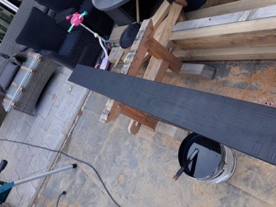

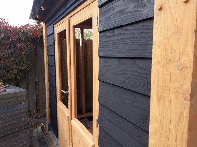

Eerste wandje is gezet en kozijn met dubbele deur staat erin.

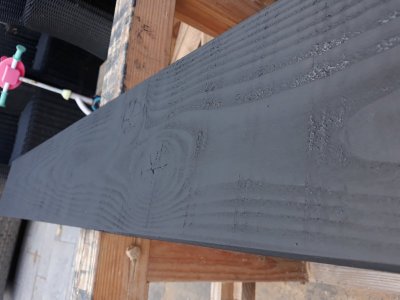

Ben ook bezig om de planken die rondom komen te verven.
Morgen gaan de panlatten erop en volgend weekend wil ik de pannen erop gaan leggen.

Ja het oog wil ook wat.😁
En kan je nog info geven waar zo'n deurset voordelig te koop is?
Overigens voor de rest heel mooie constructie. Petje af.
Waar je een douglas houtendeur met kozijn vandaan haalt scheelt niet zo veel , zijn vaak van de vaste merken (die ik heb is van tuindeco) en daar staat gewoon een vastgestelde verkoop prijs voor. Ik heb wel wat korting gehad omdat ik een hele partij hout bestelde en op het totaal ging er wat vanaf.
Heb de rabatdelen, dubbellip dakbeschot en kozijnen bij van gelder houthandel gehaald.
