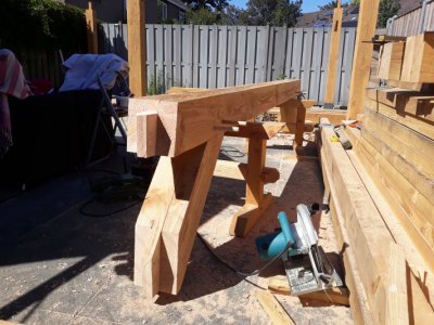

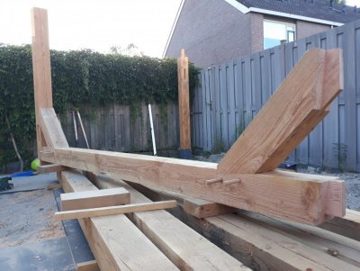

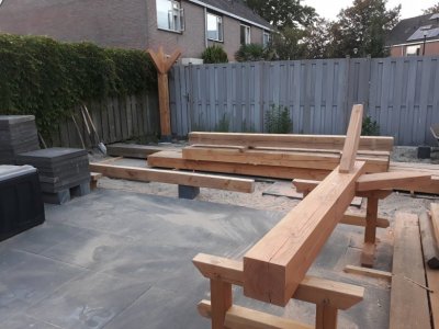

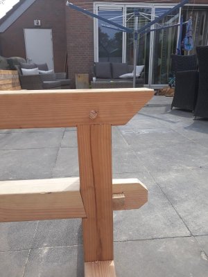

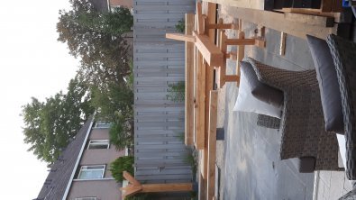

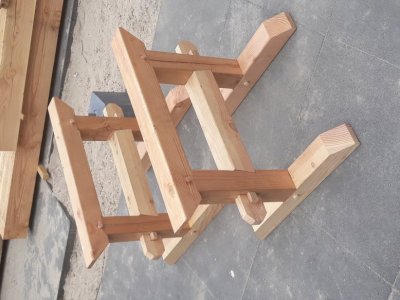

De eerste zaagbok/schraag is klaar, 2e moeten alleen nog toognagels in en dan ga ik beginnen. Kost allemaal ff meer tijd als gedacht maar ik wil pas beginnen met een goede basis.
Bart vv
25 mei 2015
172
Herzele
Ziet er goed uit David, dat van die tijd kan ik volledig begrijpen, gelukkig kan ik veel materiaal vanop het werk gebruiken.

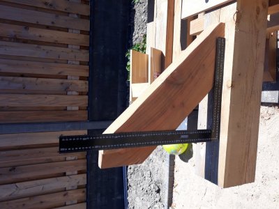

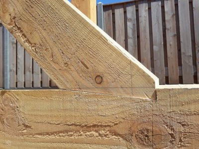

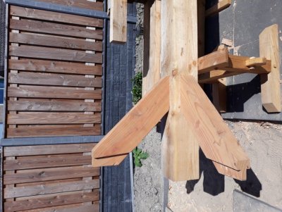

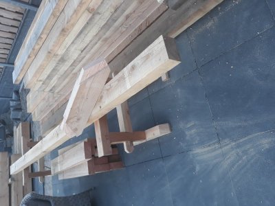

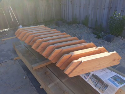

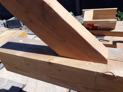

Eerste korbeel is vandaag gemaakt, nog 11 te gaan.
En meteen een vraag "is het mooier om gebint construktie grof te houden of om het op te schuren?
jelmer
10 jan 2009
2.738
1.250
Fryslân
Als de overkapping net zo netjes word als de schragen, dan ben je goed bezig! ;) Ik volg...
Persoonlijk zou ik het hout licht opschuren en de kanten licht bewerken met de handschaaf om de kanten wat te breken. Dat heb ik hier thuis ook gedaan met het hout van een overkapping, en ik vind het er een stuk afgewerkter uitzien dan dat je het "ruig" zou laten.
Mooie stevige schragen David, wat Jelmer ook al zegt, de kanten breken met de schaaf, en uitbrekers aan de verbindingen een beetje weg schuren meer moet je daar niet aan doen.

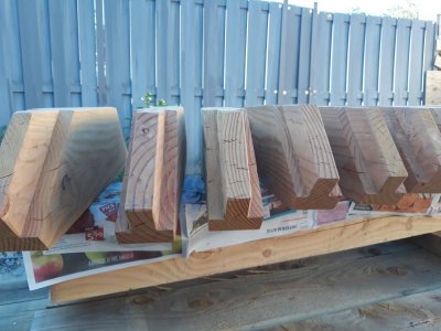

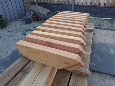

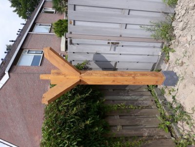

Vandaag de laatste hand gelegd aan de korbelen.
Hierna in de beits gezet (hk lazuur douglas)ik ben trouwens erg onder de indruk van deze beits, de kleur benadert de natuurlijke kleur van vers douglas zeer realistisch.
En natuurlijk nog wat foto's

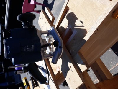

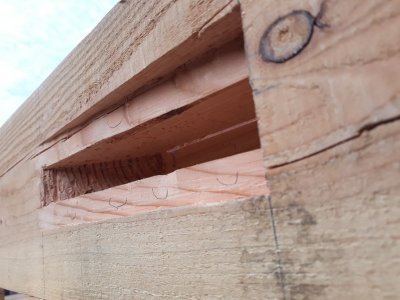

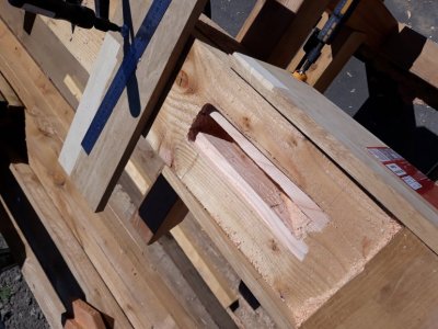

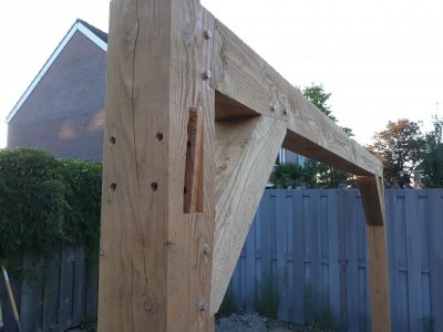

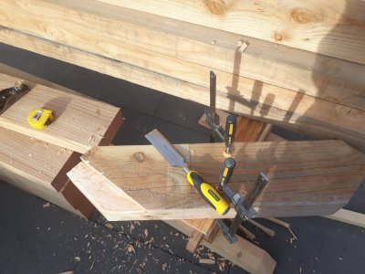

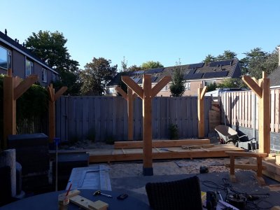

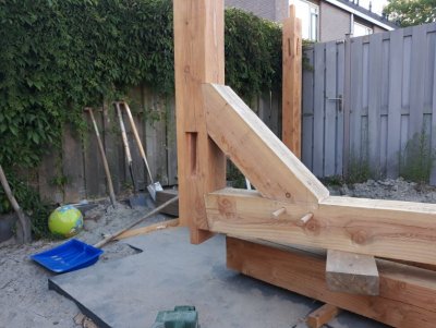

Vandaag een begin gemaakt met de pengaten in de staanders.
Had hiervoor extra langen freesjes besteld omdat de bovenfrees een stuk netter werkt als dat ik kan uithakken. Nadat ik mijn 15jaar oude black en dekker bovenfrees door de paal jaagde liep dat ding vast, heb nog een poging gewaagd om hem te repareren maar hij was echt overleden. Dus een financieel tegenvallertje en meteen maar een goede gehaald.
Voor de schuin weglopende kanten heb ik een freesmalletje gemaakt en dat werkte best goed.
Jelte89
29 okt 2015
326
37
Rijssen
Mooi opgeschoten David! Maar loopt die andere korbeel nu schuin weg? zo lijkt het op de foto met de winkelhaak

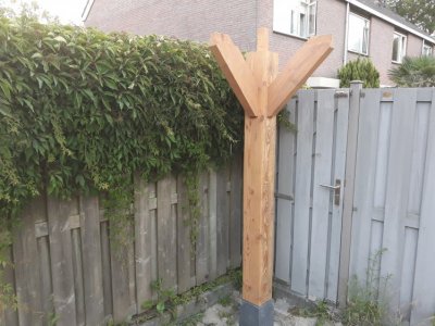

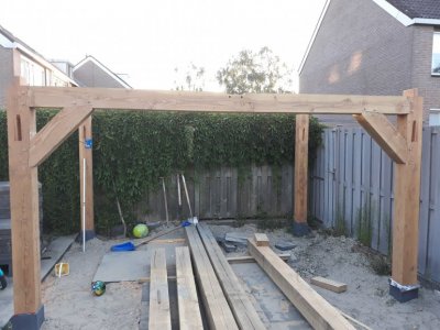

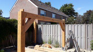

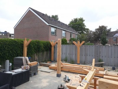

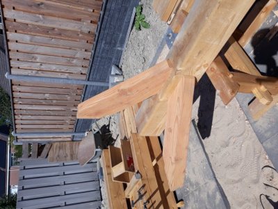

Weer een hoop gedaan deze week, staanders en ankerbalk zijn klaar. Morgen de 2e staander op ankerbalk maken en dan kan ik beginnen met de liggers.
