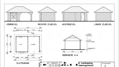

Hoi iedereen, ik ben david (nieuw hier) en woonachtig in heerhugowaard.
Ik ben al enkele jaren aan het rondkijken naar een overkapping met schuur uitgevoerd in ambachtelijke gebinten. Na diverse ofertes (waarvan ik telkens weer mijn droom uitstelde) heb ik besloten om het dan toch zelf te doen.
Ik heb echter geen enkele ervaring met hout maar ben gelukkig erg handig.Overkapping schuur.jpg
Nu ik eindelijk een stempel op de omgevingsvergunning heb van de gemeente kan ik beginnen. Als eerste heb ik de funderingstegels en betonpoeren besteld met M20 draadeind en rvs 15x15 paaldrager met moer M20.

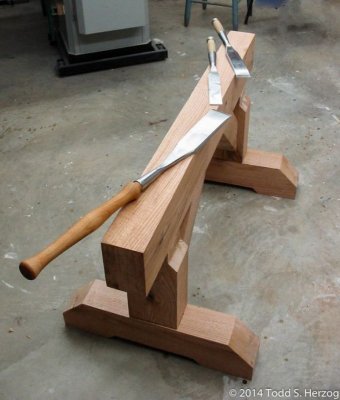

Ben gereedschap aan het selecteren maar kan niet echt geschikte schragen/bokken vinden om een balk 18x18 van 6 mtr op te gaan bewerken. Iemand ideén?
Nerf
26 jun 2016
661
442
Twente
Ik heb ooit het ontwerp van Paul Sellers nagemaakt een zonder een centje pijn 5m 10x10 bewerkt. Ook wel meerdere lengtes tegelijk. Heb die bokken van restjes hout en multiplex gemaakt, een gebruik ze nog steeds regelmatig
Link: https://www.woodworking.nl/showthread.php?21444-houtschuurtje-in-de-tuin
attachment.php
Als je een keer een stel goede schragen maakt, gaan die een leven lang mee, ze hoeven m.i. ook niet mooi te zijn als ze maar functioneel zijn, daar gaat het uit eindelijk om. Die dunne latten schraagjes die bij de bouwmarkt liggen voor ik meen €7.50 per stuk, zijn misschien nog net goed om glaslatten op te schilderen, veel zwaarder moet het niet worden.

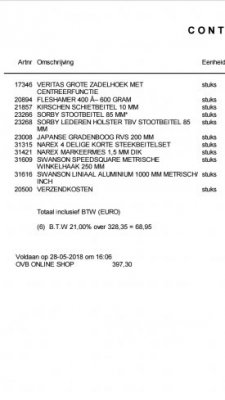

1000 ga ik niet redden afkort zaag incl standaart en cirkelzaag kom ik al in de buurt. Bestelling bij baptist was ook 400,-. En dan ben ik er nog niet want ik heb ook nog een spookschaaf nodigScreenshot_20180529-120002.jpg

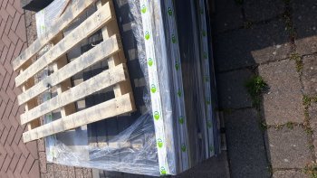

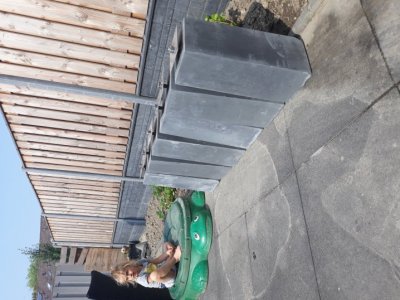

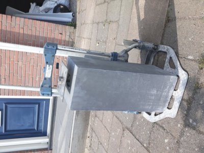

Zo funderings tegels 6st 5x50x50 en paalhouders 6st 20x20x60_M24 en 21st betonbanden 8x20x100 zijn binnen.
Nu nog alles vanaf de oprit de achtertuin in sjouwen.

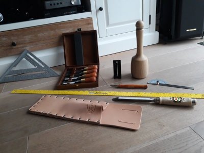

Eerste gereedschap is ook binnen, stootbijtel is op nalevering.
En ook meteen een vraag... wie kan mij advies geven omtrent een goede alround bijtel voor gaten waar de pen inkomt. Denk dat de narex set beetje klein is? Moet dit met een vermoorbijtel?
Gaten maak je met een schietbeitel, ik heb die van Narex 6, 8 , en 10 mm en die zijn prima, maar ik zie dat je al een Kirchen schietbeitel hebt gekocht
