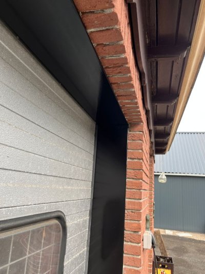

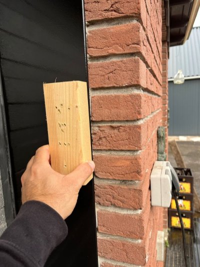

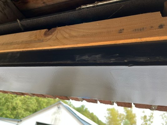

Hoi!
Ik wil mijn overhead deur in onze garage vervangen door een muur (met twee ramen) en hierachter twee tijdelijke slaapkamers.
Dus een frame maken van 2x3 met aan de buitenzijde sandwichpanelen (6cm dik).
Binnenkant raggels erop en osb+gips
Nu heb ik twee stalen dagkanten en een stalen latei.
Hoe kan ik er nou voor zorgen dat ik geen koudebrug creëer?
Ik snap dat ik dit moet isoleren maar hoe en moet ik eventuele folies gebruiken?
(Op de 2e foto heb ik de 2x3 erin geslagen maar deze latei is gewoon een "H" vorm.)

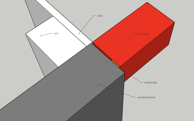

Dus eigenlijk wat je zegt is dat ik op foto 1 dan de platen tegen het 2x3 monteer zodat deze bijna vlak komt met de bakstenen muur?
11.472
4.396
Gewoon houten frame met de voorkant van het ijzer gelijk en daar je sandwich panelen tegen, met een zwelbandje tussen de panelen en het metselwerk. Aan de onderkant een strook dpc tegen het hout omhoog en onder de platen door naar buiten. Ik zou de houten onderbalk op kunststof wiggen zetten en er aan de voorkant ook zwelband tussen stoppen.

@Bert Vanderveen ik denk dat het idee van chevy66 hetzelfde is qua koudebrug.
@chevy66 ik heb even snel een schetsje gemaakt zodat ik het goed begrijp
Is het zo goed? Moet ik nog een folie tussen de "latei" en 2x3 doen? Ik heb hier latei ingetekend maar dat is fout dat moet een dagkant zijn.

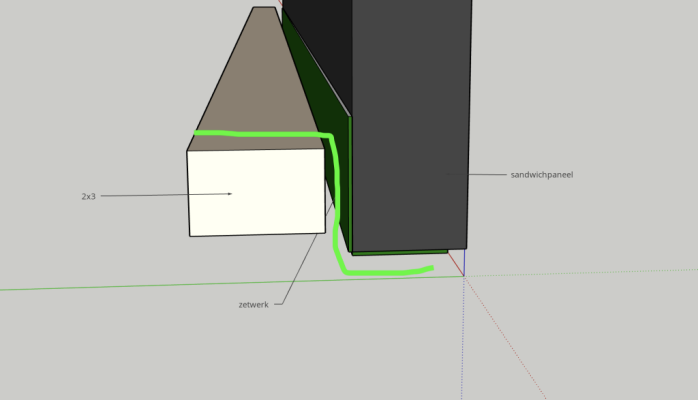

Mijn vloer loopt schuin af (omdat het een garage is geweest.
Ik wig de onderkant van de 2x3 uit met kunstof wiggen (misschien dat ik de 2x3 wel vervang door een stuk hardhout wat ik heb liggen).
Lichtgroen is dan de dpc folie
(Zetwerk heb ik nog over van de schuur)
Begrijp ik het zo goed?
11.472
4.396
Ja, zo zou ik het doen. Het is een tijdelijke wand, dus je wil hem zonder beschadigingen weer weg kunnen halen. Ik neem aan dat er bij je roldeur al een waterkering in de vloer zit. Je sandwichpaneel in je tekening is wel dikker dan 6 cm. 6 cm valt in je muur.

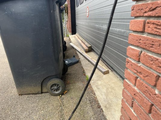

De vloer loopt wel af naar buiten, zie foto
11.472
4.396
Maar ten dele. Als de wind er op staat kan je stuwing krijgen . Maar jij kan de situatie zelf het beste beoordelen. Als je nu ook nooit water onder de deur door krijgt, zal het in de toekomst ook wel los lopen.
