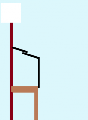

Ik woon in de stad, en hoewel ik een voor stadsbegrippen best tuintje heb, is de schuur helaas ongeveer 3m2, natuurlijk volgestouwd met spullen. Ik ben de tuin grondig aan het aanpakken, en het lijkt me mooi om tegen het huis van de buren naast het schuurtje een propere werkbank te maken.
Deze werkbank, en eventuele gereedschappen en materialen wil ik beschermen tegen de elementen, dus heb ik het idee opgevat om het geheel te beschermen met een opklapdeur.
Hier een schets van het zijaanzicht:
In deze tekening is het roodbruine de muur van de buurman (verwarmd in de winter ;)), en het bruine de werkbank. Het zwarte is de dakconstructie, deze bestaat uit een vast deel dat met de muur verbonden is, en het opklapgedeelte, dat middels een scharnier omhoog kan klappen om de werkbank te tonen.
Ik weet nog niet of het heel veel sense maakt. Zoals ik het in gedachten heb wordt het opklapgedeelte best zwaar, dus dat moeten zware scharnieren zijn, misschien met een veer om het wat gemakkelijker open te krijgen. Hoe de zijkant geconstrueerd moet worden heb ik ook nog niet helemaal bedacht, maar ik dacht ik gooi het alvast in de groep, misschien dat jullie al wat ideeen hebben.
Iemand zoiets ooit geprobeerd of gezien?

Ik ben blij dat ik niet je buurman ben.....
Denk even na voordat je dit gaat doen. alle bewerkingen op die werkbank gaan door dreunen in het huis van de buurman.
Het lijkt mij handiger en buurvriendelijker om iets verrijdbaars te maken op zware geremde wielen.

Door de grote en vele temperatuurschommelingen heb je elke keer condensvorming op de gereedschappen. Dat zou zonde zijn...
Verder wel een leuk bedacht idee eerlijk gezegd. Hou daar wel van.
Misschien je schuurtje isoleren/verwarmen (met een goedkoop ventilatorkacheltje?) en dan inpikken? Spullen uit ut schuurtje overheven naar een vergelijkbare buitenkast?

Wat wil je daarin kwijt?
Alles met electriciteit zou ik al niet aan beginnen, met het oog op vocht en roest. Iets verrijdbaars of demonteerbaar lijkt me een betere optie.
Hoeveel ruimte kun je winnen door de schuur anders in te delen?
