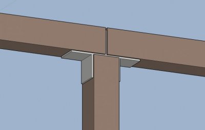

Wim, je beugels hebben me aan het denken gezet. Ik heb zelf even even wat getekend. Deze wordt dan geplaatst op een paal waar 2 liggers bij elkaar komen. Waar de ligger als 1 deel op een paal rust, vervalt de bovenste verticale plaat. Nog tips/advies?

Ja, Onky, zo zou het kunnen, hoewel het lastig kan zijn om de twee staande flenzen precies op de goede maat te krijgen op de staander.
Ik zie dat de breedte van het staal minder is dan de breedte van het hout, en dat is heel verstandig. Dan hou je ruimte over voor flinke vellingkanten aan de balken.
Ik zou zelf kiezen voor een ontwerp waarbij de beugel minder in het zicht zit, dus zoveel mogelijk tussen het hout of aan de achterkant. Maar dat is mijn persoonlijke kijk erop.
't Wordt vast mooi!
Wim.

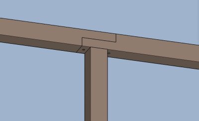

Ja daar heb je ook wel een punt betreft het zicht. Misschien is een halfhoutverbinding toch mooier voor het zicht. Zou de verbinding tegen het inregenen zo beter zijn? Ik schroef dan de onderste ligger boven op de paal en vervolgens bevestig ik via de onderkant de 2 liggers aan elkaar. Schermafbeelding 2019-03-09 om 17.03.03.jpg

Ja, dat kan ook. Hoewel ik dan een schuine las zou adviseren omdat dat wat sterker is, minder kans op splijt.
Nòg mooier is om helemaal zonder lassen te werken, dan heb je ook geen kans op een knik ter hoogte van de houtverbinding.
En schroeven in kops hout is "not done".
