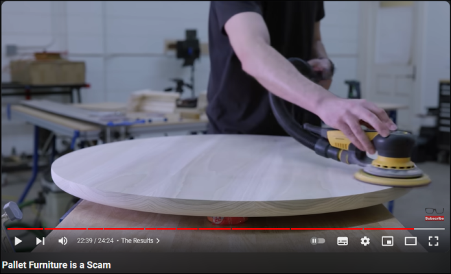

Over de richting van jaarringen gesproken:
Bron:
("Door bekende professionals")

Ik denk dat The Boktor doelt op de oriëntatie van de houtringen in de bovenste afbeelding.
Die is geheel en al tegen de regels van het ambacht in namelijk, die horen om en om te zijn anders krijg je een soort half-pipe voor skateboards ;)

Ik zie er geen groot probleem in eigenlijk. Als het hout meubeldroog is tenminste. Mocht het nog gaan werken, zal het bol willen staan, maar het onderstel zal dit tegenhouden. Beter dan de omgekeerde orientatie, want dan kan het inderdaad gaan schotelen.

Is het type 'poplar' wat gebruikt wordt niet wat hier bekend staat als tulpeboomhout? Wat de reputatie heeft erg stabiel te zijn?
Lastig te zeggen wat de beweegredenen waren van de maker, maar er zijn meer beweegredenen om een bepaalde oriëntatie te kiezen dan alleen maar de richting van de jaarringen
