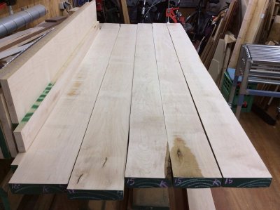

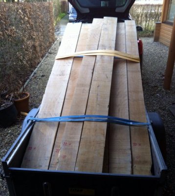

Dit is de voorraad esdoorn voor deze tafel die ik vorige week bij Hayo van de Akkrumer houthandel heb afgehaald.

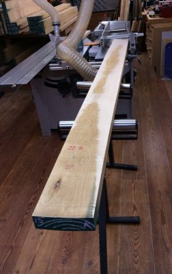

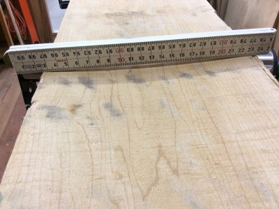

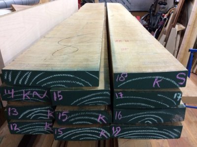

Eerste schaafbeurt
Ik heb een aantal planken voor het blad een eerste schaafbeurt gegeven, door ze aan een kant vlak te schaven. Geeft me een eerste indruk van de kleur en vlamstructuur in het hout. Ik vraag me nu nog wel af of ik de planken in het blad allemaal op ongeveer dezelfde breedte ga zagen en zo een regelmatige verdeling in het blad te krijgen. Voor sommige bredere planken is dat misschien wel goed omdat die wel een 5 mm hol staan. Zie ook de foto met de breedtes en de jaarringen die ik op de kopse kanten heb getekend.
Fons

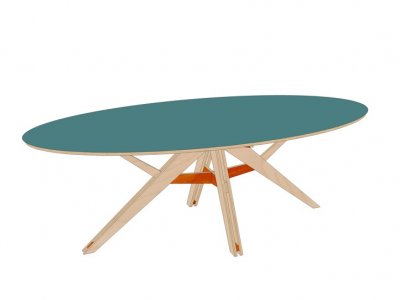

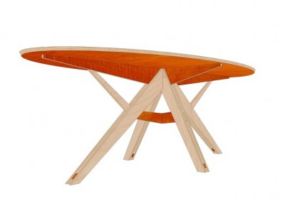

Het naar beneden verjongen van de poten lijkt me een goed idee. Het lijkt dan in de verte een beetje op een ontwerp waar ik mee bezig ben. Maar dat wordt van plaatmateriaal en niet van massief:
A

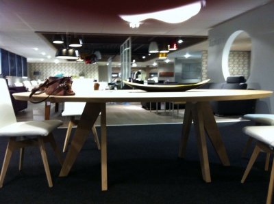

Het kan best zijn dat het wat aan de forse kant is, de hele tafel wordt echter wel van een flink formaat; 120x240 op de grootste breedte/lengte. Ik heb e.e.a. afgeleid van een foto die de opdrachtgevers in een winkel hebben gemaakt. Het onderstel wordt anders geconstrueerd. Ik ben nog van plan een proefstukje van de tafelrand te maken voor taxeren van het beeld van de afschuining. Dan kijk ik ook nog even kritisch naar de dikte.
Dank voor je reactie. Je bent ook met een leuke uitdaging bezig, maak je daar nog een topic van?
Fons

240x120 is een flinke maat maar het zou me niet verbazen als je ergens tussen 34 en 36 mm zou uitkomen voor het blad.
Ik zie inderdaad dat het onderstel op de foto anders is dan van jouw 'prototype'. Die extra poot in de lengterichting geeft dynamiek aan het ontwerp. Je zou al een beetje dat effect krijgen als je de poten wat schuin zou zetten (onder naar buiten toe, als je begrijpt wat ik bedoel...) maar je krijgt bij zo'n opstelling van de poten al gauw een rechthoekige 'ondervorm' die moeilijk combineert met het ovaal.
Een ovale vorm is erg mooi, maar lastig om met een onderstel een eenheid te vormen die stabiel, elegant en spannend oogt. Bij die tafel op de foto zijn ze, wat mij betreft, er alvast behoorlijk in geslaagd. Ben ook benieuwd hoe dik dat blad is.
Een uitdaging, daar zeg je wat. Ik moet hem gaan bouwen om te weten of het zo wel kan. Misschien maak ik er inderdaad wel een topic van.

Tsja, het is inderdaad zoals ik al zei een slow project. Het hout is voor het blad voorgeschaafd en ligt nu te acclimatiseren in de werkplaats. Twijfel nog of ik het nog een tijdje in huis zal laten nadrogen, de vochtigheidsgraad zit nu onder de 13%. Andere klussen hebben nu even prioriteit, naast tijdvreters zoals olympische spelen ;)

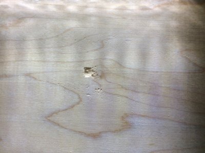

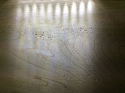

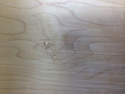

Tegenslag door uitbreeksels
Alhoewel de meeste planken mooi esdoorn zijn, heb ik er een paar bij die "dwars" liggen. En dat wel door de warrige draad die op zich op een paar plekken manifesteert. Ik ben al bezig geweest om met een spons deze plekken met uitbreeksels flink te bevochtigen om zo de vezel wat taaier te maken. Dat geeft wel een beter beeld, echter niet voldoende kwaliteit die ik voor een tafelblad wil zien te bereiken. Ik zie me het blad straks ook niet met de rotex naschuren, want er zal minstens een halve mm af moeten:( Ik zie ook geen mogelijkheden om mijn vandiktebank zo aan te passen dat ik deze problemen oplos. De gaatjes opvullen met een of ander middel lijkt me ook geen bevredigend resultaat geven Dus het lijkt erop dat ik op zoek ga naar een plaatselijke meubel- of timmerfabriek met een vandikteschuurmachine om alle planken nog na te schuren en de ongerechtigheden te verwijderen.
Hoe zouden jullie dit aanpakken?
