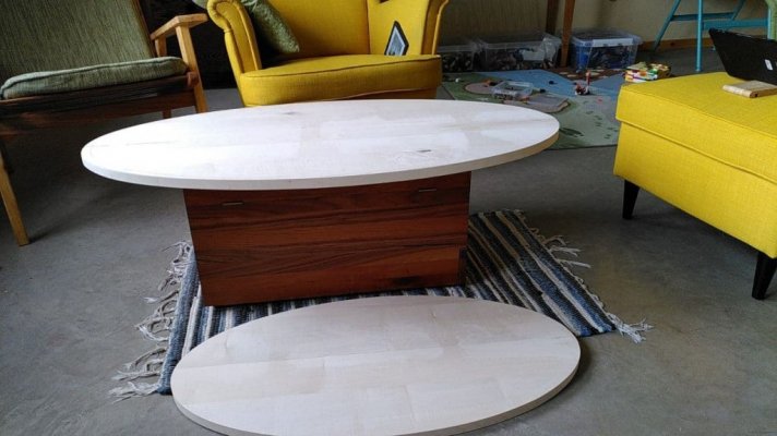

De ovale bladen heb ik gefreesd met een leuke mal. Is bijna speelgoed. Ik heb wel onderschat hoe groot de mal moest zijn. Nu was hij eigenlijk niet te klein. Goed dat ik eerst multiplex platen heb gefreesd in de goede vorm. nadat ik tevreden was over de vorm van de multiplex platen heb ik deze gekopieerd op t esdoorn met een kopieer frees.
De kist eronder was eerst onze salon tafel. Beetje klein haha.

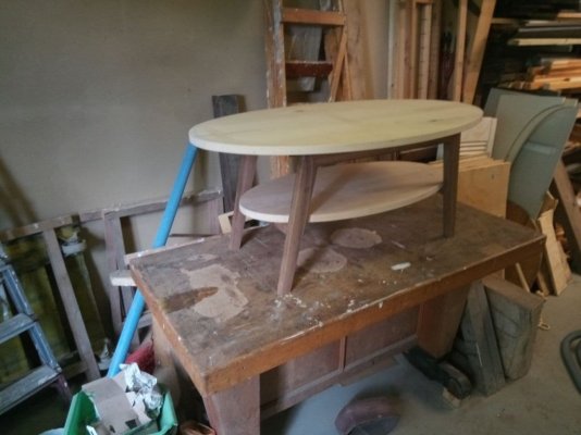

Zo, voor het testen alles in elkaar gezet. Toen kwam ik erachter dat t onderblad erin gezet kan worden als t onderstel al in elkaar zit. het onderblad zit dus opgesloten in t onderstel. Goed om achter te komen voordat alles verlijmd is. Ook moest alles nog afgerond worden. Ik heb t de bladen uiteindelijk eerst geschuurd en geolied. Als er dan een drupje lijm op komt is dat niet zo erg. Bij het verlijmen heb ik het onderblad in een vuilniszak gedaan. Zo was t blad dubbel beschermd. Toch wel een beetje behelpen allemaal.

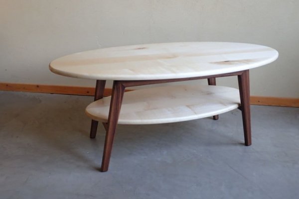

En tadaaa! daar is t meubel. helemaal af. Dat contrast vind ik erg gaaf! Niet zo vaak gewerkt met esdoorn. Mooie houtsoort zeg!
