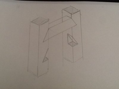

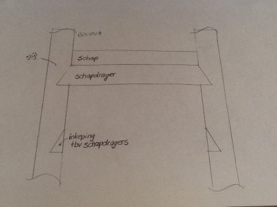

Hallo,
Wie kan mijn helpen aan de officiële benaming van dit soort schapdragers?
Weet iemand misschien hoe groot het vlak waar de schapdragers op rusten minimaal moet zijn?
Alvast bedankt
Karin.

@Karin,
ik zou de keeplatten max 1/3 vd houtbreedte inlaten, maar vooral omdat het zo niet storend is. Ik heb ze ook wel halfrond gezien en gemaakt.
Je kunt ze lijkt me prima maken met een afkortzaag of lintzaag. (of met de kapzaag..)
