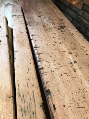

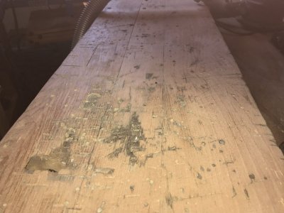

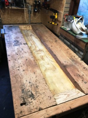

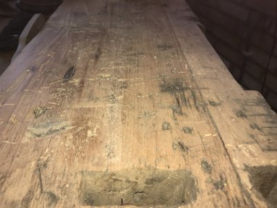

Ik heb 2 jaar geleden via Marktplaats een oude werkbank gekocht, die duidelijk al een heel leven achter de rug heeft. Ik heb de werkbank in gebruik genomen voor wat algemene klussen, maar nu heb ik besloten dat het een mooi stevig ding is, maar ook behoorlijk afgeleefd en vies. Ondertussen ben ik ook begonnen om me te verdiepen in houtbewerking en ben ik er achter gekomen dat deze werkbank geen typische timmermanswerkbank is. Wellicht dat ik tzt nog een aantal zaken ga toevoegen daarom (19 mm gaten voor bankhaken oid, een bankschroef op de korte zijde), maar eerst maar eens een grote schoonmaak.

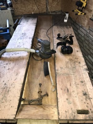

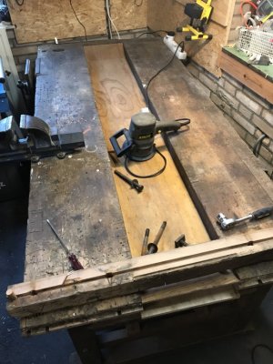

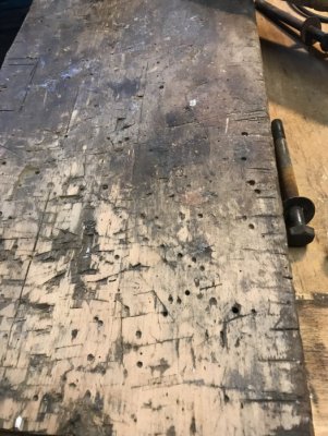

Vandaag ben ik begonnen met de renovatie, zie foto's; ik heb de "eindbalk" en de bankschroef er vanaf gehaald, ik heb het oppervlak geschuurd met de excentrische schuurmachine en daarna ben ik er met de schaaf overheen gegaan. Ik overweeg om de beide bovendelen van de werkbank er vanaf te halen om ze in de workmate verder te bewerken, bijv. ook de zijkant schuren, schaven en weer haaks maken.
Ik heb alvast een paar vragen over deze klus:
  1. Kunnen jullie zien van welke houtsoort het bovenblad van deze werkbank is gemaakt?
  2. Hoever zal ik gaan met afschaven? Zoals je kunt zien zitten er flinke deuken, zaagsneden, gaten enz. in dus als ik hem weer 'schoon' wil hebben dan moet er nog minstens een halve centimeter af.

Het blad lijkt mij grenen te zijn zo te zien op de foto's. qua opkuiswerk zou ik al niet verder meer gaan dan wat je nu al bereikt hebt, het is tenslotte een "werk"bank.
Eventueel de zijkanten nog eens opfrissen en klaar voor een paar lagen lijnolie.
Een vlak blad is veel belangrijker dan een mooi blad, al is dit laatste mooi meegenomen natuurlijk, maar hou dan wel in gedachte dat het, eens in gebruik, niet mooi gaat blijven:p

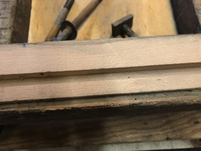

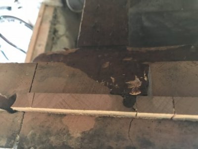

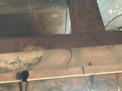

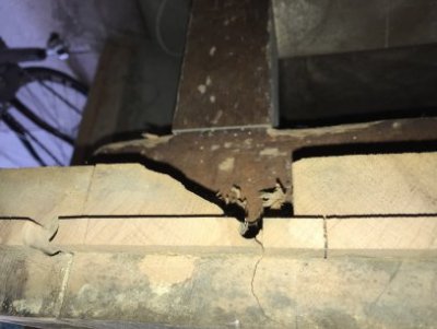

1652C7E4-2D93-4375-81E2-CDB183D5D906.jpgA8CA772A-7FC3-4F88-81CC-FF0035B2E6C0.jpg9FB6DAFB-B6B5-4A91-A059-0188753A819C.jpg
Ik heb vanmiddag wat nieuwe foto's van de kopse kant van het werkblad. Wil je hier nog eens naar kijken Tuoh? Het hout heeft dezelfde rode/rose gloed als het hout van het eindstuk, alleen is dat op de foto's lastig te zien. Mijn idee is dat het werkblad toch ook beuk, maar ik hoor het graag van iemand met ervaring.

Zo, en weer een paar weken verder.
Ik heb voor het opknappen van de werkbank verdere inspiratie gevonden in dit artikel op Fine Woodworking: https://www.finewoodworking.com/2012/03/29/how-to-rehab-a-traditional-workbench. Dat mooi strak maken van de kanten heb ik maar achterwege gelaten, dan zou ik echt 15-20% van het hout weg moeten schaven/zagen...(zie foto's).
Ik heb de werkbank vanmiddag weer in elkaar gezet:
Ik heb de 2 bovenbladen losgehaald en op de workmate geschaafd en geschuurd. Weer een hoop geleerd, bijvoorbeeld dat je echt heel goed moet kijken of er nog spijkers e.d. in het hout zitten. Ik heb nu ook ervaring in het opnieuw rechtmaken en slijpen van een schaafbeitel... Nu gekookte lijnolie bestellen bij de Cokerij en komende week een paar keer inoliën.
Wat de houtsoort betreft; ik denk dat ook de bovenbladen van beuken zijn. Op de volgende foto zie je links de 2 nog losse eindstukken en rechts een van de bovenbladen. Naar mijn mening is dit allemaal dezelfde houtsoort en die eindstukken waren al eens geïdentificeerd als van beukenhout (het tussenstuk is multiplex):
