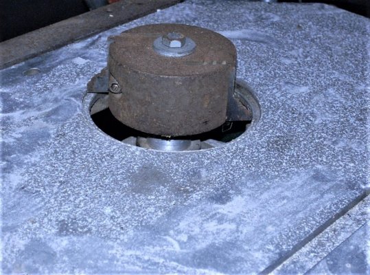

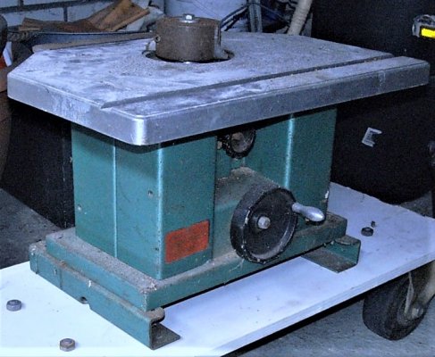

Jaren geleden kocht ik een oude toupie Kity 626. Omdat de gelegenheid zich voor deed. Maar hij kwam achter in de schuur te staan omdat een aantal mensen in mijn omgeving waarschuwde dat ze erg gevaarlijk waren.
Maar sindsdien ben ik af en toe op klussen gestuit waarbij zo''n frees erg prettig zou zijn geweest. Ik ben er ondertussen wel achter dat nog voldoende profielmessen en koppen zijn te krijgen. Misschien moet ik hem toch maar restaureren en gaan gebruiken?.
Waarom worden deze machines extra gevaarlijk gevonden? Mij lijkt het gevaar niet anders dan dat van een flinke bovenfrees en zelfs geringer dan het gevaar van een cirkelzaag (ervan uitgaande dat mijn toupie wordt uitgerust met beschermkappen, duwhoutjes gebruik etc. zoals ook de bovenfrees en cirkelzaag vergt.
Dus: Welke extra veiligheidsvoorzorgen zijn nodig, wat onderschat ik?
mvg Klaas
11.146
4.166
Zoals met alle roterende gereedschappen moet je je lichaam uit de buurt houden. Maar gezien je dat zelf al bedacht hebt, lijkt me dat je hem gewoon in gebruik kan nemen. Het is eigenlijk een brede zaag op zijn kant. Het is geen beul, dus pas je afname aan, aan de mogelijkheden van je machine. Zorg voor een goede afzuiging, want er komen een hoop spanen van af. Zorg dat je geleiding zo strak mogelijk aansluit op je freeskop en gebruik bij kleine stukken hout een hulpplank.
5.045
1.399
Een toupie is geen zaagmachine en zeker geen bovenfrees. Het is de gevaarlijkste machine in de werkplaats. De veiligheid ten opzichte van moderne machines is een heel stuk beter dan vroeger maar het blijft opletten.
Een belangrijke vooruitgang zijn de moderne freeskoppen. Terugslag arm en voorzien van spaanbegrenzers maken ze de machine een stuk veiliger in gebruik. Maar die freeskoppen kosten geld, waarschijnlijk meer dan de machine.
Laat je voorlichten over het gebruik van deze machine door iemand met kennis van zaken (dus geen mafkees op YouTube). Wees bij het gebruik altijd op je hoede want de machine doet niets liever dan het werkstuk door de werkplaats smijten. Trek een werkstuk NOOIT terug (meelopend frezen) want dan verlies je gegarandeerd de controle.

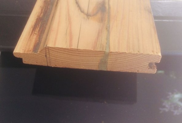

Nu heb ik een reparatiewerkje aan ons huis waarvoor ik profielmessen nodig heb om overhangend rabatprofiel te maken (als op de foto). Maar messen voor zo’n toch gangbaar profiel heb ik (nog) niet gevonden.
Foto rabatprofiel.
Zelf maken?
Nou meen ik dat je blanks kunt kopen waarin je zelf het gewenste profiel kunt zagen en vijlen. Daarna harden en slijpen.
Ik heb een oventje waarmee ik tzt een hardingstraject kan afwerken. De oven-regeling daarvoor is nog niet klaar, maar dat komt goed. (In de planning ervan zit veel wensdenken en tot nu weinig prioriteit; het is “maar” hobby he)
Mijn vraag nu:
Is het zelf maken van die profielmessen (ervan uitgaande dat er kant en klare hardbare blanks te koop zijn) een begaanbare weg ? Zijn er beren op de weg?
Klaas
PS mocht iemand nog oude messen te koop hebben, dan hou ik me aanbevolen 😊
11.146
4.166
Ik gebruik over het algemeen een standaard flu mes die er zo dicht mogelijk bij komt. dan hoef ik minder weg te slijpen. Je kan ook blanks kopen, maar dan moet je vaak veel meer slijpen. Voor de smalle inkepingen gebruik ik een op maat geritste roze slijpsteen van een kettingzaag slijper. Die kosten weinig. Ik slijp een mes op maat en gebruik een tegenmes voor de balans dat niet in de weg zit. Om de delen van jouw te maken zou ik een set messen gebruiken om de mes en de groef te maken en een weer een ander mes om het rabat gedeelte te verwijderen.
5.045
1.399
Eigenlijk heb je enkel een set messen nodig dat het profiel van de zichtzijde heeft. Voor de onderkant maakt niet uit, dat kan gewoon recht. En de groef kan met iedere groeffrees.
De afschuining kan je eventueel met een rabatschaafje maken en afwerken met schuurpapier.
Dat gaat waarschijnlijk minder werk zijn dan een mes zelf slijpen.
Wees ook beducht voor trillingen door onbalans bij enkel mes. En zware machine zal daar niet zoveel last van hebben, maar hobby machines zoals de Kitty kunnen op wandel gaan (of erger).
Nadeel is dat je in drie stappen moet frezen, maar voor een herstelling zal dat niet zoveel uit maken.

.Voor de smalle inkepingen gebruik ik een op maat geritste roze slijpsteen van een kettingzaag slijper.
Dat lijkt me een goed idee. Als ik je goed begrijp ga je uit van een reeds geharde bijtel of blank waar je niet aan zaagt of vijlt maar uitsluitend slijpt met een roze slijpsteen. Welk type roze schijf gebruik je? . Haakse slijper of iets dremelachtigs (dat laatste lijkt me onwaarschijnlijk maar vraag het toch :) ).
En ja ik was van plan apart set voor groep en
Klaas
11.146
4.166
Die slijpstenen voor kettingzaag slijpmachines gebruik je op een gewone werkbank slijpmachine met slijpstenen van 150 mm. Ze zijn er in verschillende breedtes. 3,5 4,5 en 6 zo even uit het hoofd. Het modelleren doe ik met een simpele hbm diamantritser van 10 euro. Zijdelings kunnen die stenen niet zo veel hebben, dus op zij van de steen gaan staan. Als je iemand hebt die een paar grote opspan flenzen kan draaien zou ik dat doen. De rest slijp ik met een 40mm brede hbm steen met een verzonken kant. Kost ook iets van 10 euro.

Mathieu schreef::
Hm, Ik heb nogal wat meters vevangingsrabat nodig vrees ik.
Je noemt het belang van onderdrukken van onbaalns ivm met trillingen of erger. Die trillingrn begrijp ik maar waar denk je aan bij de woorden ""of erger""?
Verder:
wat bij mij een beetje meespeelt is dat het me leuk lijkt dit ding (Kity 626) aan de praat te hebben, maar dat is natuurlijk niet een zakelijk argument.
Klaas
11.146
4.166
Die trillingen vallen bij die kleine freeskoppen erg mee. Ik heb er nog nooit problemen mee gehad. Ik heb een paar sets die je bij een dewalt radiaalzaag kon kopen en die zijn van staal. Zit een set profielmessen bij, die je rond om kan gebruiken. Elke kant heeft een eigen profiel. Je gebruikt gewoon een ander mes voor de balans. Zolang die maar niet in de weg zit. En zo'n radiaalzaag heeft een 16mm as.
