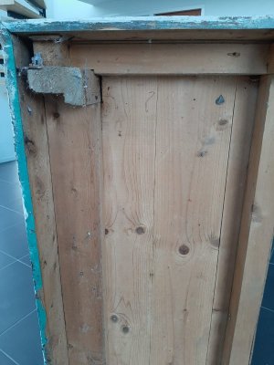

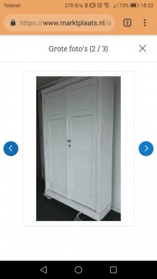

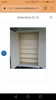

Wil een oude schoolkast namaken. Is een kast in den, 226 hoog, 150breed, 40 diep.
Ideaal als schoenenkast, heeft 9 leggers. Eigenlijk heb ik een bod gemist op marktplaats en zo een kast kom je geen 2 keer tegen. De structuur van de kast vind ik heel eigenaardig. Lijkt alsof eerst een open rek gemaakt is, waar nadien een kast van gemaakt is.
Ik kan geen timmerman vinden hier die zich eraan waagt, dus maar weer zelfbouw.
Dat interne rek bestaat uit geschaafde balkjes van 44x44. Mooi rechte balkjes, hoe kom ik aan die balkjes? In de houthandel rechte balkjes vinden in materiaal den is utopisch.

Bedankt voor jullie reacties, hoop dat het opladen van foto's gelukt is.
Ik ga toch nog eens langs een paar houthandel, in totaal heb ik 14 balkjes van 3 meter nodig. 4 voor de verticale dragers,
10 voor de horizontale, 3m in twee gezaagd.
De deuren zijn vakdeuren en dat heb ik nog nooit gemaakt. Mijn kunde beperkt zich tot MDF, veel inbouwkasten. Twee bedden gemaakt uit lariks maar nu dus twee deuren.
Wederom all hulp is welkom.
De deuren zijn 630 breed, 32 dik.

Beste, ik woon in Genk. Inderdaad speelt de eer vh zelfmaken me parten, maar wij zoeken echt al lang nr een kast in die maten en stijl.
Alles wat we zien is vaak te klein, onze plafonds zijn 283 cm, dus we hebben die 220 cm hoogte minstens nodig.
Groot en imposant past toevallig op de voorziene plek.
Ze zal dienst doen als schoenenkast, waardoor ik eindelijk niet meer zal vallen over die kolonie zelfkwekende schoenen in de gang. Dus die leggers zijn ook nodig.
Ben op jullie aanraden in de plaatselijke houthandel geweest en vond enkel 4rx44 sld, afgeronde hoeken dus. Dat wordt dus alle hout bestellen.
Heb de kast nagetekend en begrijp nu hoe ze in mekaar zit, echt gewoon een rekje met planken rond. Enkel de twee deuren kan ik niet maken, tenzij jullie me door het proces helpen.
Online al effe gekeken en al het hout, den, kost geleverd een 420 euro.
Dikke planken van 30 à 32 MM.
In dat bedrag zit dan niets voor de deuren omdat ik niet weet wat ik nodig heb.

De deuren zijn 34mm dik, en middenstuk is dunner zowel aan binnen als buitenkant.
Die dikte heb ik niet, wat zou stevig genoeg zijn op zo een grootte? De deur is 610, de binnenplaat is 410mm breed, hoog nog niet bekend maar schat een 1500.
Gaat toch snel 8 dik moeten zijn?

Voor mijn gevoel is 32 mm erg dik voor een dergelijk kast (m.u.v. de deuren). De corpus kun je ook wel van dunner materiaal maken (22-24 mm, misschien wel 18 mm) en dat scheelt een stuk in de kosten. Overigens kun je de kast ook maken uit plaatmateriaal, waarbij je de keus hebt om de deuren van massief hout te maken of ook uit plaatmateriaal. Het gaat er natuurlijk wel strakker uitzien bij plaatmateriaal en ik weet niet of dat de bedoeling is. Een andere optie is timmerpanelen gebruiken. Hoewel ik daar minder de meerwaarde van in zie, omdat die veel duurder zijn dan plaatmateriaal, maar geschilderd er hetzelfde uit zien.
De gewenste look zal vooral de materiaalkeuze bepalen. Moet je het idee hebben dat het een oude kast is (wat kieren door krimp, noesten, hout(nerf) zichtbaar door de verf, etc.) dan zul je voor planken moeten gaan. Eventueel kunnen timmerpanelen ook. Mag/moet het helemaal strak zijn, zoals bij een nieuwe kast, dan kun je ook voor plaatmateriaal gaan (MDF, multiplex). Dat is goedkoper en gemakkelijker. Het zal ook afhangen van de tijd die je er in wilt steken om de kast te maken en welke machines je hebt. Fijngezaagd hout is goedkoper dan geschaafd hout, maar je moet wel de tijd en machines hebben om het zelf te kunnen schaven. Met plaatmateriaal werken is in dit geval ook sneller dan werken met planken.

De originele kast is loodzwaar en extreem massief, ook de leggers zijn 27 dik, gekke maten maar goed, oud spul. De kast moet inderdaad niet superstrak zijn, plaatmateriaal had ik ook al aan gedacht, maar 18mm is gewoon te licht.
De prijs vh hout valt mee omdat het den is, ik vertrek van geschaafd hout.
