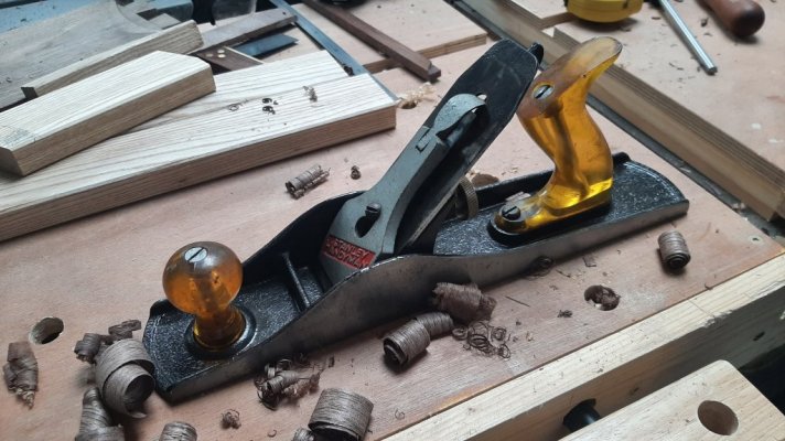

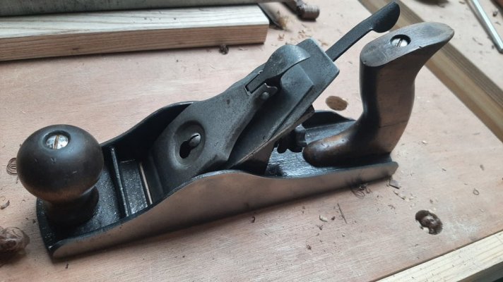

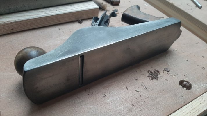

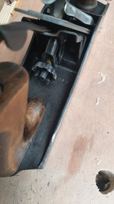

Hoi, ik heb ongezien via marktplaats 2 schaven gekocht.

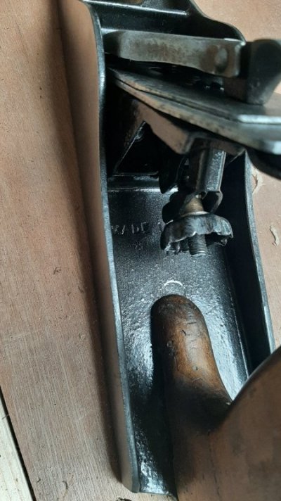

De #4 zou meer dan 100 jaar oud zijn volgens de verkoper. Er staat enkel made in usa op

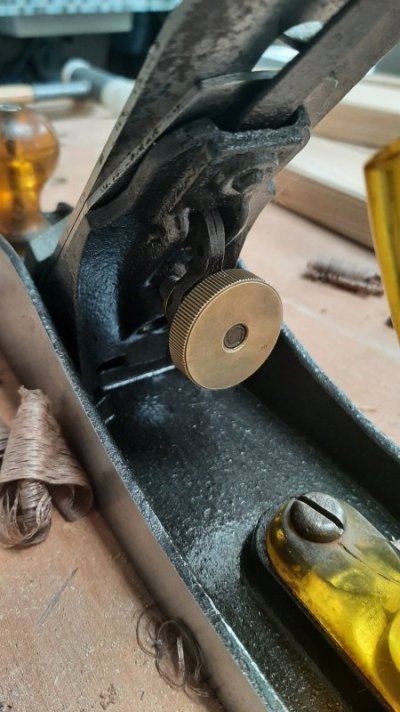

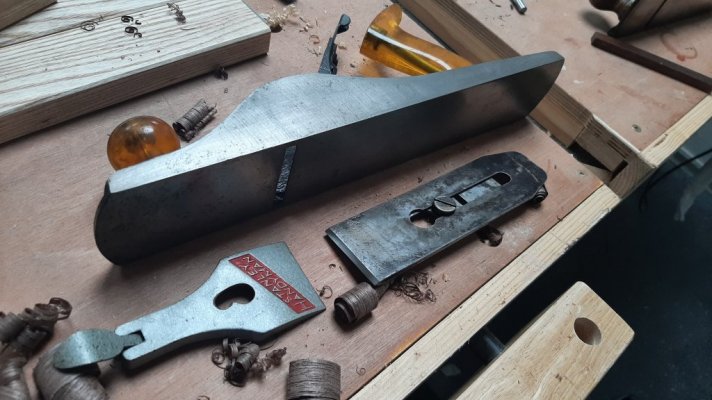

En de stanley handyman heeft zeer merkwaardige doorzichtig gele handvaten.
Ze waren niet goedkoop, maar vielen me dus wel wat tegen in het echt.
Ik overweeg ze weer door te verkopen, of misschien de handyman op te knappen met andere handvaten, maar voor hetzelfde geld doe ik iets doms.
Kan iemand hier meer over vertellen?

Die no.4 is in elk geval géén Stanley, het lijkt een Pexto te zijn: eBay. Er is weinig over te vinden, dus de waarde lijkt me dan 'wat de gek ervoor geeft'. Deze zal met wat aandacht ongetwijfeld prima schaven.

Ik geloof niet dat oude Handymans meer waard zijn dan nieuwe. Nieuwe kun je op dit moment kopen voor rond de Eur 50... Dan gaat het wel om een #4, waar het in jouw geval zo te zien een #5 is, maar Eur 65 lijkt mij te veel. Die andere, ik heb geen flauw idee, maar het feit dat het cap iron zo te zien niet massief is maar uit een stukkie geprofileerd plaatstaal gevormd is doet mij mijn hart vasthouden.

Klopt, die cap iron vind ik ook erg lelijk. En de handyman is een 5 of 5¹/2

Hoe zie je dat de handyman niet van stanley is?
De email is niet zo glad afgewerkt als van Stanley, en het stelwieltje en de handvaten zijn ook nooit door Stanley gebruikt in geen enkel model. Bovendien is de Handyman enkel nr.4 dacht ik. De dekbeitel is wel van Stanley, als dat een geruststelling is voor je :)

Op de body van de no. 5 zou bij Stanley de naam moeten staan , deze heeft het niet .
De Handyman no. 5 bestaat zeker .
Als je schaafbeitel goed is en de schaaf recht is er toch niets mis mee .
