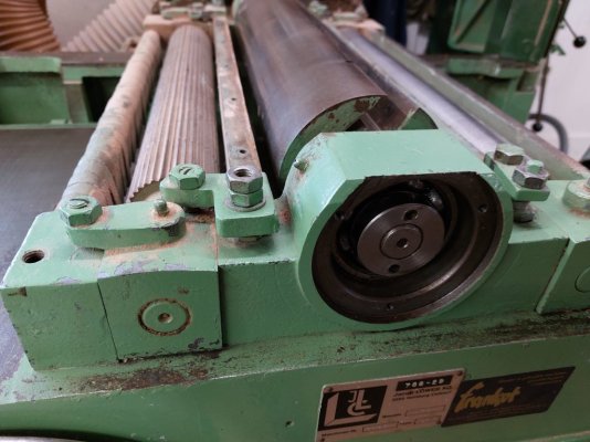

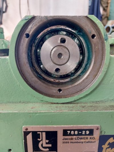

Inmiddels van een buurman een vetspuit geleend (toch handig als je op het platteland woont en je buurman heeft een trekker ). Hier een detailfoto van de lager van de beitelas, lijkt me open met grote kogels, zal wel origineel zijn:

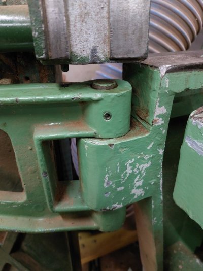

En nu ik toch bezig ben de scharnierpennen van de deuren er uit geslagen (draaiden heel zwaar), schoongeslepen en ingevet en er weer ingezet:

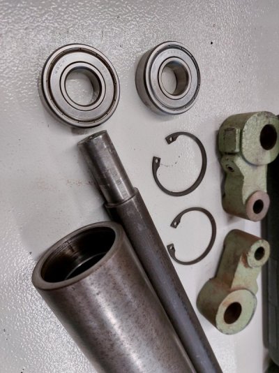

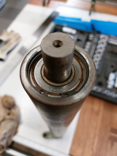

En de onderste rollen van de van diktebank er uit gehaald om te zien wat daaraan te smeren valt: zit een lager in met een nummer: 6204Z. Zou ik die nog kunnen/moeten vervangen?
4.496
961
Als het nog soepel loopt is vervangen niet nodig. >De open lagers van de beitelas vervangen door hermetisch gesloten exemplaren is het overwegen waard. Die open lagers moeten zoals Chevy al aangaf eigenlijk dik in het vet zitten en regelmatig opnieuw gesmeerd worden. Het vet dient niet enkel als smering maar ook om stof en vuil uit het lager te houden.
8.099
2.609
De lagers van de beitelas zijn zo te zien, al eens vervangen door iemand met een doorslag in plaats van een pensleutel. Als je alles nu toch aan het opknappen bent, kan je voor die paar euro gelijk die lagers vervangen. Zoals mathieu al aangeeft, moet je als je de beitelas lagers smeert, eerst alle deksels weer aanbrengen en daarna er vet in pompen totdat er schoon vet naar buiten komt. Dan het oude vuile vet weg halen. Dit regelmatig herhalen, afhankelijk van het gebruik.

Alleen vervangen als hij niet goed meer is, maar het kan wel.
Het nummer kan je gebruiken om nieuwe te bestellen.
Het mooiste is als je bij bestelling het nummer en het merk op kan geven.

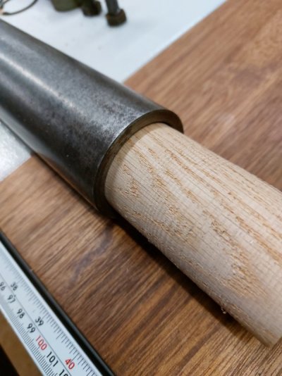

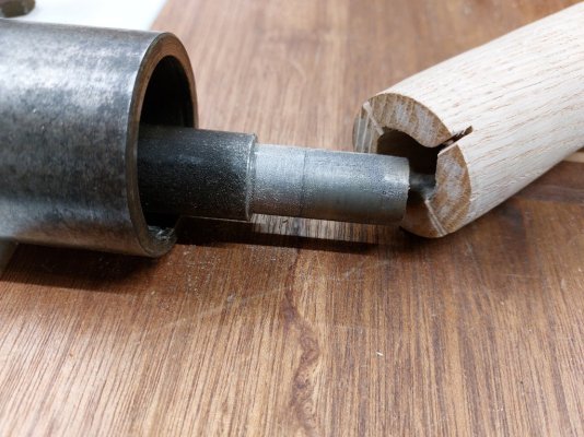

Een van de kogellagers van de onderste rollen liep niet soepel. Heb deze toch maar eruit gehaald. Was wel een klus, zitten erg vast maar is uiteindelijk wel gelukt. En ook gelijk een stukje eikenhout op maat gedraaid waarmee ik de nieuwe lagers later er in kan tikken zonder de lagers te beschadigen…
4.496
961
De as in de diepvries steken. Of nog beter in droog ijs of vloeibare stikstof. Maar die laatste twee is thuis niet zo evident.
Het lager kan je een beetje opwarmen, maar dat is beperkt vanwege het aanwezig vet.

Als je geen pers hebt, wordt het een hamer en wat passende stukken ijzer.
Een pers heb ik niet. Hoop dat het met het stuk eikenhout lukt als ik daarop ga slaan. Zou een lijmklem als alternatief voor een pers nog iets doen of is dat veel te weinig kracht? Kan er een bessey op zetten…
Goed tips. As in de diepvries ga ik doen. En ik kan de rol zelf opwarmen dan wordt hij iets groter dan het lager en gaat het lager er wellicht makkelijker in.

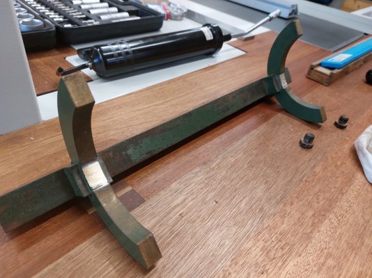

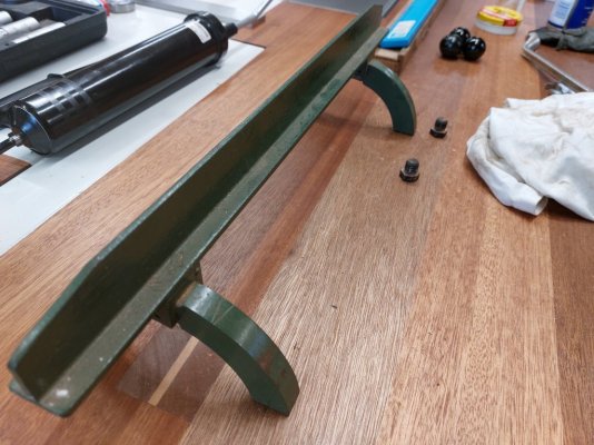

Het is gelukt om de nieuwe lagers er in te tikken met de stukjes eikenhout. En de rollen zijn weer gemonteerd! Gelijk ook naar de instelling van de messen gekeken: bij het testen hoever ze boven de uitvoertafel uitsteken merkte ik dat links en rechts teveel verschilde (bij een mesbreedte van 50cm). Heb een hulpstuk om de messen op de goede hoogte in te stellen en heb gecontroleerd met een voelermaat of dat hulpstuk wel exact is. Niet dus! Daarom de inhammen aan de onderkant (waar het mes tegenaan wordt gedrukt maar iets uitgevijld tot ze even diep zijn. Is gemaakt van messing dus dat vijlt heel gemakkelijk. Zie de foto’s. En nu zijn de messen op gelijke hoogte! Blij mee! Even wat proefstukken gevlakt en op dikte geschaafd en gaat super. Nog bedankt voor het meedenken en de adviezen.20240103_153330.jpg20240103_153338.jpg20240103_153314.jpg
