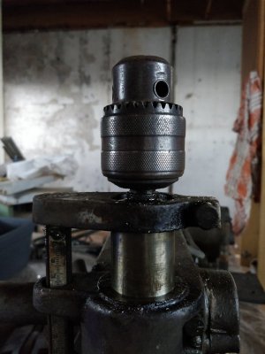

Hier nog even een plaatje van mijn (boor)kop. Machine ligt op zijn kop...
Is anders dan bij jou, zou de moer bij jouw kop soms een borgmoer zijn? Inbus los draaien en de moer linksom draaien om de kop van de conus te drukken.
Zoals in dit filmpje: https://youtu.be/WK7GE7Tbshk

Jullie hebben gelijk! Borg-schroefje losgedraaid, grote inbus ingespannen en met een steeksleutel de moer naar beneden gedraaid. En zonder al teveel moeite drukte ik de boorkop zo van de conus af. Mooi!

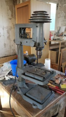

Mijn versie gaat weer in elkaar. Ik wil er bewust geen 'nieuw' machine van maken. Alleen de roest weg en alles gangbaar en soepel werkend en dan gewoon weer gebruiken.
Zo ziet hij er nu uit:
Christiaan

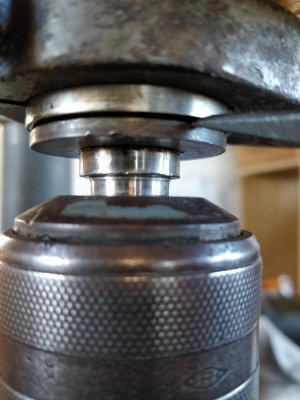

Het lukt mij nog niet om de boorkop eraf te krijgen.
Hierbij wat close-up beelden van de kop en de as. Ik denk dat het een J33 is. Ook al is de kop van Rohm.
Net onder de centrale kolom zit een ring die vrij kan draaien. Welke functie heeft die ring?

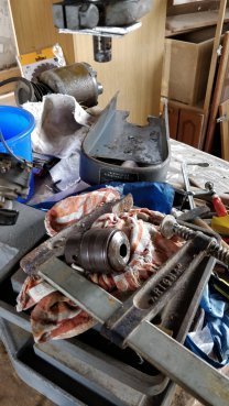

Eindelijk! Het is bij mijn machine ook gelukt om de kop te verwijderen. Daarvoor heb ik 'afdruk-spieen' moeten bestellen op een Engelse site (rotagrip.com) en vervolgens was het nog geen koud kunstje...
Ik heb de wiggen tegenover elkaar geplaatst en vervolgens met een forse lijmklem de wiggen naar elkaar toe gedraaid, een tik op het handvat van de klem, verder aandraaien, nog een paar tikken en uiteindelijk... PLOF
Het lijkt een B16 conus te zijn. Als ik de onderkant meet en vervolgens op ca. 24mm vanaf de onderkant meet dan komt dat overeen met de B16 opname.
De kop van mijn machine was aardig versleten, dus nu op zoek naar een leuke snelspankop.
De conus is wel een beetje beschadigd. Ik denk dat ooit de kop heeft geslipt of zo. Maar als ik de krassen glas maak dan zal een nieuwe kop tocht wel blijven zitten?
Christiaan

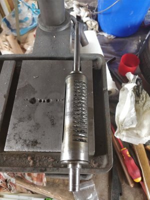

En nu de 'quill' er uit is kan ik trouwens ook goed voelen dat de lagers niet meer soepel lopen. Dus volgende stap: lagers vervangen...

Hoe moeilijk/makkelijk was het om de quill te demonteren? Ik heb het idee dat die van mijn ook een lager-check kan gebruiken.
Ik ben heel blij met m'n nieuwe oude Röhm boorkop (via Marktplaats op de (boor)kop getikt). Een ouderwetse met krukje dus geen snelspanner. Die is een stukker minder hoog dan de Metabo snelspanner die er eerst op zat. En dat scheelt wat kostbare centimeters boorhoogte tussen kop en verstelbare boorplatform. En met een krukje vastzetten vind ik prettiger.
ChrisH
10 mrt 2018
19
Koog aan de Zaan
Jan,
Het was niet zo erg moeilijk (achteraf bezien).
Links (als je voor de machine staat) zit de veer in een houder. Deze wordt vastgehouden met 2 schroeven. Voorzichtig losdraaien en de houder goed vasthouden en langzaam draaien (tegen de klok in meen ik) tot de spanning er af is. Dat is één omwenteling ongeveer. Als de spanning er niet af is dan trek je de veer uit zijn huisje, dus: voorzichtig!
Dan zit er onderaan het huis, rechts achter de boorkop, een boegschroefje. Dat draai je los en vervolgens kan je de spindel uit het huis trekken.
Dan moet je nog een borgschroef losdraaien die rechts achter de diepteinstelling zit. Pas op dat de as er dan uit kan vallen!
