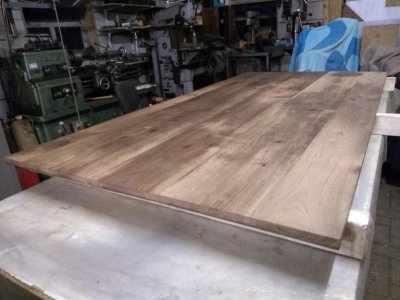

Dit zijn eiken planken van 30 jaar en ouder die van een hooizolder komen, zijn bij mij wel verkleurd door ammoniak.
Waren allemaal ruwe duims schaaldelen, en ook daar heb ik een blad van kunnen maken. De onderkant heb zo min mogelijk bewerkt om zovele mogelijk dikte te behouden.
Vast niet helemaal volgens de regels, maar het werkt prima.
