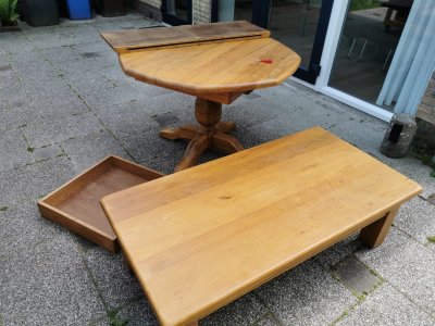

Even geleden heb ik een eettafel en salontafel opgehaald om deze te gaan opknappen. Ik ben nu met de eettafel begonnen, deze bestond uit 3 delen en was uitschuifbaar.
Doel is om er een rond blad 110cm uit te halen.

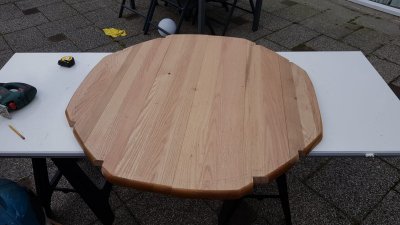

Eerst heb ik geprobeerd hem met de bandschuurmachine te schuren maar er zaten op sommige plekken een soort zwarte sporen/vlekken best diep in het hout dus dat ging niet echt lekker. Dus heb ik het blad in stukken gezaagd zodat deze door de vandiktebank kon. Hiermee was ik ook wat zekerder dat het geen maanlandschap zou worden als ik heel veel weg moest schuren. Maar achteraf was het best wat werk en waren er waarschijnlijk betere manieren, zoals toch schuren :LOL:
Het verschil tussen geschaafd en niet geschaafd
Omdat er een soort ronding in het blad zit heb ik er op de uiteindes een paar hapjes uitgezaagd om het geheel weer in elkaar te lijmen

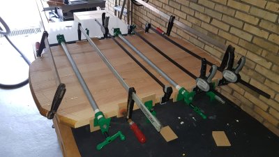

Het lijmen heb ik in 2 stappen gedaan en met behulp van lamello's

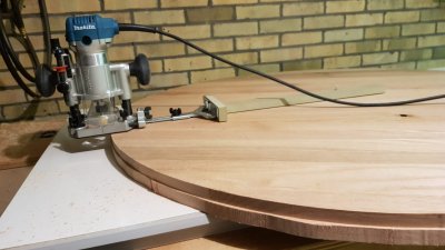

Een klein hulpmiddeltje gemaakt voor de frees om hem netjes rond te krijgen. Eerst een hele lichte pas gedaan en het meeste weggezaagd met een reciprazaag, op 1 of andere manier wilde mijn decoupeerzaag er niet echt doorheen.. Vervolgens in 5 stappen mooi rond gefreesd, geeft een hoop troep maar wel een mooi resultaat

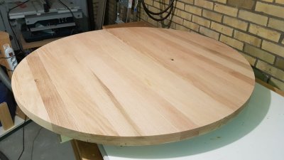

Dit is hem geworden
Ik twijfel nog wat ik qua onderstel en afwerking ga doen, ik denk iets van zwarte stalen poten. Wordt vervolgd

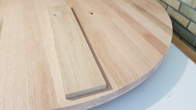

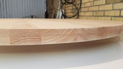

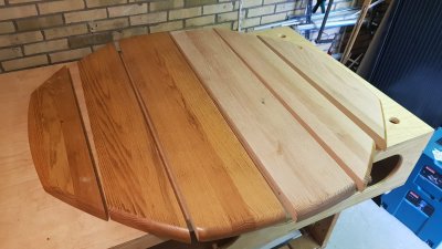

Nu heb ik nog een vraag over de houtsoort, ik dacht eigenlijk dat het eikenhout was maar het heeft een rode gloed. Amerikaans eiken? Of zit ik helemaal verkeerd? Hier nog een paar foto's die het misschien makkelijker herkenbaar maken.
Bovenop een plankje eiken ter vergelijk, wat wat grijzer is, beetje lastig om goed op de foto te krijgen
Ben benieuwd wat jullie denken!

Het lijkt mij geen amerikaans eiken. Dat is veel donkerder. De donkere delen bij jouw tafel zijn redelijk normaal bij europees eiken.
Wel een hele mooie tafel. En zwarte poten zullen niet misstaan denk ik.

Dus europees eiken kan redelijk wat verschillen in kleur hebben, van roodachtig, licht, grijzig en ook donkere delen?
Weet iemand ook wat er voor zorgt dat er zoveel verschil tussen kan zitten?
10.982
3.267
europese eik is een geografisch ruim begrip
die komt uit verschillende landen, klimaatzones, hoogtes, bodems, enz
dat speelt allemaal een rol
bij éénzelfde boom heb je nog een redelijk constante kleur
meng je het hout van verschillende bomen, dan heb je contrasten
